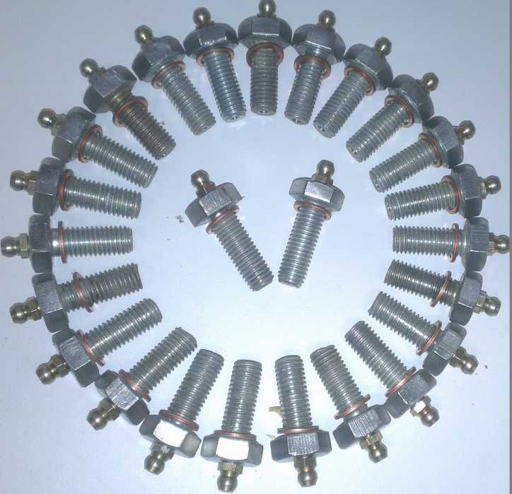

Deuxième vague !
Ils sont prêts ! Je viens juste de les finir. Il y en a 25 de disponible, pour ceux qui en veulent, direction les petites annonces en cliquant
---> ICI
A bientôt !

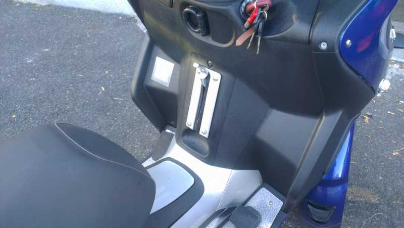

Suite a mon soucis de frein à main, j'ai du découper la protection qui était déjà bien abimée, j'en ai confectionné une nouvelle.
Dans une plaque d'alu de 3 mm, apprêtée, teintée et vernie.
La coulisse est en skaï de double épaisseur, graissé au silicone, plié, collé.
Le résultat :

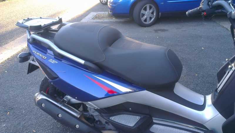

J'avais aussi un problème en tandem, le passager, que se soit mon épouse ou mon fils, glissait progressivement vers l'avant.
Pour y palier, j'ai dégrafé la selle jusqu'à sa moitié, avec le meilleur outil qui existe à ma connaissance pour découper la mousse : le couteau de cuisine électrique, j'ai taillé la moitié de l'épaisseur de la partie passager. La, heu... faut pas se loupé...
Ensuite, avec de la mousse orthopédique à mémoire de forme de 5 cm d'épaisseur, j'ai reformé mais plus haut que l'origine en venant remplir l'angle que se trouve juste derrière le chauffeur pour le rendre plus carré.
Il me restais plus qu'a ragraffer la toile en lieu et place d'origine.
Pour info, un bonne agrafeuse fait correctement le boulot, j'ai seulement utilisé la pneumatique pour les endroit plus profond comme au niveau de la gâche de fermeture.
A présent, le passager se pose, et s'enfonce progressivement, et ne se déplace plus vers l'avant, de plus c'est moelleux ! De mon coté, j'ai un meilleur appuis au bas des fesses.
C'est juste cet aspect "en cloque" de la partie arrière qui me gêne un peu, mais les selles confort ont un peu la même forme.
Resultat :
Voila ! A bientôt pour d'autres bidouilles !!!

En tout cas, c'est propre comme boulot.
Bravo.
