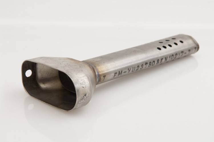

T'aurai pas un Db Killer pour un ZDM A52 ? Parce j'ai l'impression d'avoir une demi Harley !

ybro écrit: encore une production Super-kekett

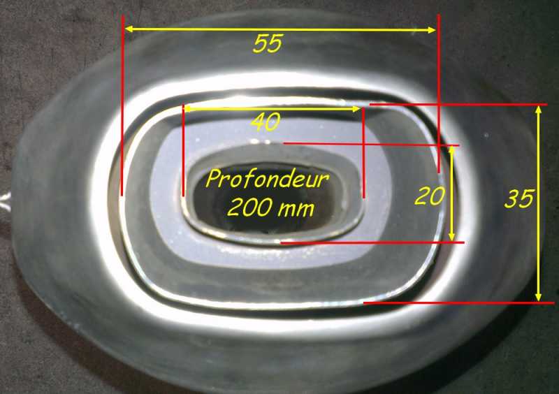

non mais envoie les cotes, on vas regarder ce qui existe, ca t'évitera de faire le bruit des petits poney

Aprés un peu de surfage, je vois que c'est pas trés compliqué à faire, sauf que, j'ai pas choisis les formes simple, ça va être un bon chalenge à créé, ou alors dégoter de l'origine, mais j'trouve pas.. Pour l'instant
Ré édition :
C'est bon, j'ai trouvé le modèle :
Ré édition :
