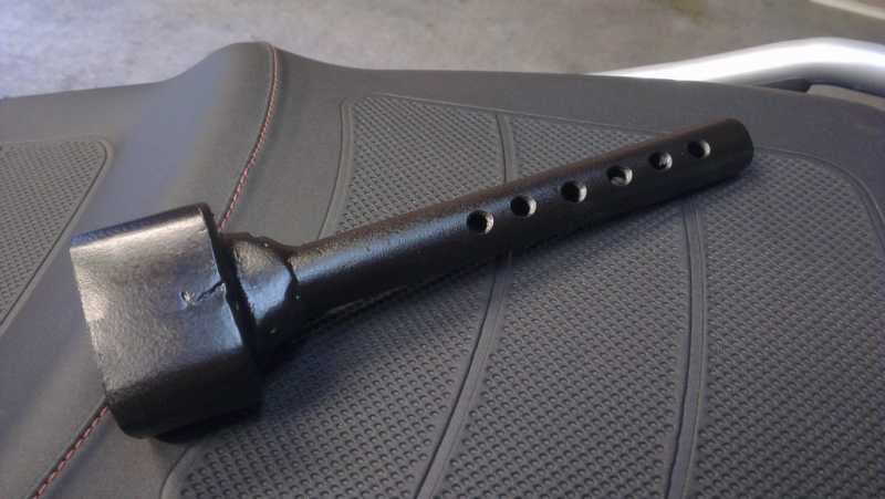

Le Db killer est pret, ça na été chose facile vu les formes complexes de la sortie du Ducati, mais avec de la patience...:
La totalité des perçages est égale à la surface de sortie d'origine, pour que cela n'étouffe rien, ou très peu. Mais le plus cool et c'était l'effet rechercher, c'est la puissance de son bruit.
Comme l'indique la case U1 sur la carte grise : (U.1), Niveau sonore à l'arrêt [en dB(A) je suis et reste a 90 db alors que sans db Killer j'étais à un peu plus de 92 db (c'est une assez grosse différence) :

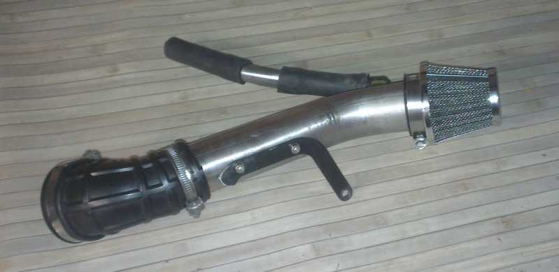

C'est juste un essais, mais j'avais envie de tenter la véritable admission direct.
J'ai bricolé ça hier soir :
Tube inox en 0.5 d'épaisseur et diamètre 44 intérieur
Un fragment de manchon réducteur caoutchouc récupéré sur un moteur Opel essence
Un raccord reniflard piqué sur une admission Mégane 1.8 ie
Un filtre à air conique acheté hier soir... Le seul en stock, mais provisoire.
Des rivets filetés pour la fixation.
Ce qui donne avant montage :
Le tube de reniflard sera d'un seul tenant et sera équipé d'un décanteur que je rendrai "purgeable" et le filtre sera un Air Mousse Ramair.

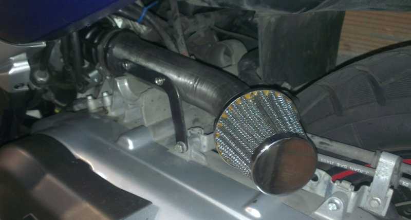

Bref ! une fois monté :
Niveau performance, Vmax inchangée, par contre j'ai récupéré la nervosité qui avait quelque peu disparue au changement de pot. Ça me va !
