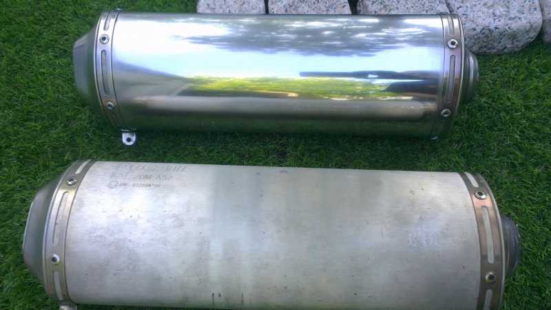

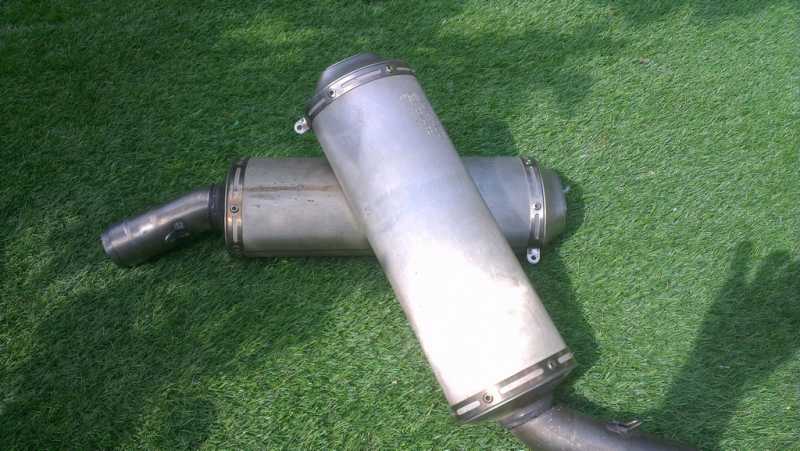

Deux pots d'origine d'une Ducati 1098 S pour la somme "astronomique" de 50 €... et ouais ;)
Un motard sympa qui viens juste de s'installé dans la région et balance tout ce qui encombre sont garage.

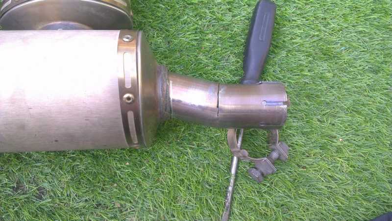

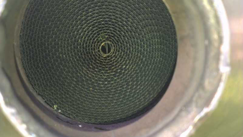

Bref ! Sur Ducati, il n'y à pas de pot détente, tout se passe dans les silencieux, il sont catalysés et le resteront. C'est un 1100 cm3, je n'utilise qu'un pot, donc 550 cm3 par pot... Nickel, rien a modifier, juste à l'adapter :

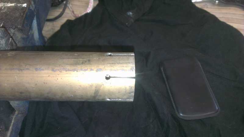

Aller ! Un tube inox, Megane 1.5 dci que je stockais dans un coin, je reproduis le plus fidèlement le bridage d'origine Fuoco :
Je créé le coude pour l'alignement :
J'ai conçus la bride de fixation avec celle d'origine Ducati, et comme le pot à triste mine, je décide de lui faire un "poncer, polis, lustrer, histoire qu'il brille un peu :

14 Jui 2015 22:35 - 14 Jui 2015 23:12 #179610 par Semerkhet
Réponse de Semerkhet sur le sujet Les bricoles de Semerkhet
zébulon44 écrit: :hello: Dom
Tu peux donner quelques détails sur le ponçage, polissage, lustrage du pot ?
ça me plait bien ça...
Yes pendant ma période "polyester" j'ai fait un stage en brossage polissage inox ;)
Il te faut un bras bien musclé, un peu de temps, en gros une heure :
Tu commences avec une brosse très dure sur une meuleuse, tu passes partout sans appuyer, juste pour déglacer la surface, Puis vient le plus long, ponçage au 800 partout et 1000 ensuite. Déjà, ça commence à bien briller, et petit conseil, plus ça brille à ce moment la, plus l'entretien sera facile.
Ensuite pâte à polir abrasion moyenne avec une sorte de disque en coton pelucheux monter sur la meuleuse, et lustrage fin dans les mêmes conditions.
Voili voilou ;)

Super boulot, une fois de plus, le bruit devrait être sympa!!
Le avant après entre les deux pots est saisissant, on dirait qu'il est flambant neuf !!
