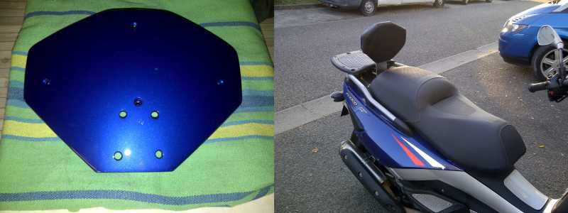

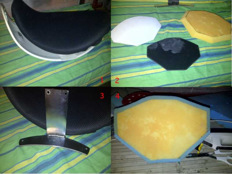

J'ai récupéré deux dossiers de fauteuil design (1), et avec un, j'ai réalisé un dosseret.
Pour ce faire,j'ai en premier taillé le dossier extérieur et plastique très rigide (blanc), le contre dossier (noir) et dans la foulée, la mousse (2) puis tout collé ensemble (4).
Avec l'armature du siège en acier nickelé, j'ai créé le support (3)

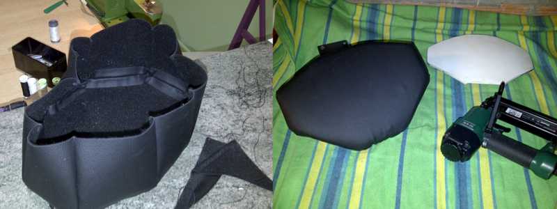

J'ai cousu, (et oué ! je sais coudre a la machine, et la mienne est de 1954 passé de 110 a 220 v) donc j'ai cousu le skai, du bon, et j'ai tout assemblé sur le contre dossier.
Ben c'était pas beau, la mousse était trop mole, et trop de plis, j'en ai donc changer pour de la bien ferme (désolé, pas de photo du boulot plus beau)
J'ai peint le dossier entre midi et deux au boulot, j'ai tout assemblé et :
Pas tout à fait parfait, mais Madame est contente, alors, si Madame est contente.....
