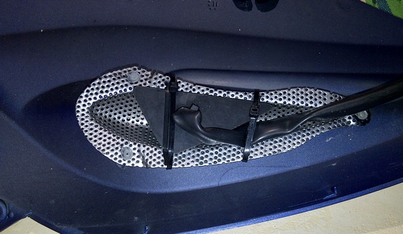

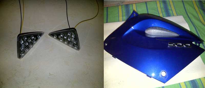

Une nouvelle petite bricole, qui à mon avis, va lancer une mode sur Fuoco uniquement.
Un jeu de feux de direction led, ne me demander pas ou je les ai eu, je ne m'en rappelle pas, et une des deux joues du Fuoco
Vous avez compris, ces grilles vont dissimuler les répétiteurs leds. Dans un premier temps, j'ai agrandis tous les trous diamètre 2,5 mm, histoire que cela se voie mieux. Plusieurs choix de fixation possible,j'ai opté pour une version démontable, ultra simple et très pas chère
: le collier "risland"
Tirage du faisceau que j'ai ponter au cosses même de chaque clignotant, quatre fils dans le tube de fixation passe facilement.
