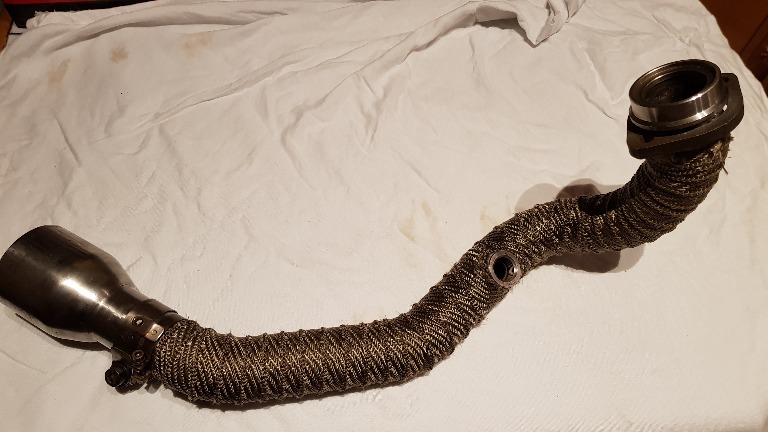

Réponse de canonballrt sur le sujet Casse moteur - PP3 31 out, le retour
il y a 7 ans 2 mois #218691
Réponse de B1 sur le sujet Casse moteur - PP3 31 out, le retour
C'est le collecteur sur lequel j'ai fais mon essai, apres j'tout démonté pour monter la bande direct sur le collecteur de mon scoot, 30 minutes environ, il faut pencher le scoot sur le côté.

Réponse de PP3 31 sur le sujet Casse moteur - PP3 31 out, le retour
Merci pour les infos B1, tu as passé commande sur le lien des pièces "Mon ancienne.com".
Le diamètre des colliers 40 à 55 ou 50 à 70mm, 1 collier en bas et 2 en haut apparemment.
Ta gaine est le modèle couleur Titane.
Je pense faire cette dernière amélioration, avec le pont de KWC, la pose sera encore plus facile.
On doublera peut-être le montage avec celui de Velvet31 (Maurice).

il y a 7 ans 2 mois #218695
Si tu utilises des gros colliers inox, c'est du 35 à 45 mm, 2.90€ pièce.
Moi j'ai utilisé des colliers fins, 360 x 4.8 mm, 0.90€ pièce.
il y a 7 ans 2 mois #218696
Le collecteur d'origine fait combien de diamètre !
L'arrow, 42.5mm + la gaine, le 45 max me semble petit, ton avis.
B1 écrit: Si tu utilises des gros colliers inox, c'est du 35 à 45 mm, 2.90€ pièce.
