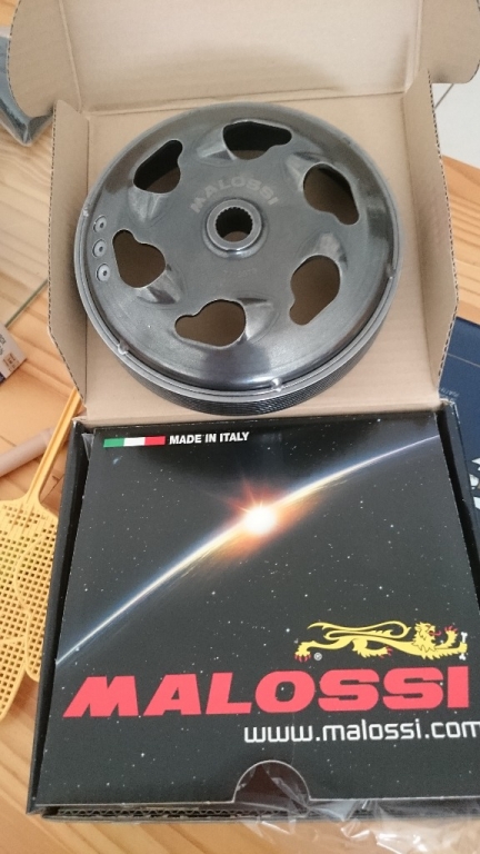

Montage aujourd'hui d'une cloche MAXI WING CLUTCH BELL 160 MM de chez Malossi store
www.malossistore.eu/fr/maxi-wing-clutch-...715579B-pimp3500-M-P
Le montage a été fait par notre
KWC en un éclair, trop fort Kittenwithclaws
Le résultat est bien au RDV, plus de broutement au démarrage, à la reprise à très faible vitesse, il accroche dés les 2.500 tr. :genial:
Du beau matos cette cloche Malossi, rien à voir avec la Piaggio

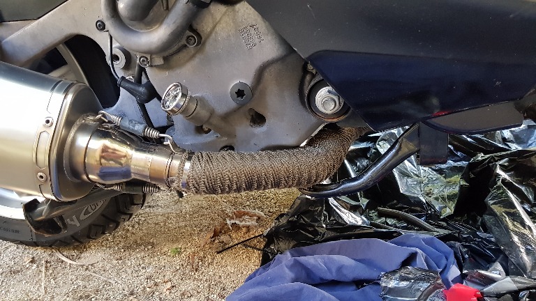

PS/ la bande thermique c'est assez redoutable pour protéger le carter d'huile du rayonnement thermique du collecteur, la baisse de température de l'huile est vraiment mesurable en ville, route et autoroute.
Terminé l'huile à 120 degrés

B1, est-il possible de mettre la gaine sans la dépose du collecteur :huh:

Absolument pas....Malheureusement. Il faut commencer (ou terminer) par la flasque côté sortie culasse et aller jusqu'à la connexion du silencieux.

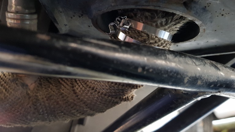

Je me suis entraîné sur un collecteur que j'ai à la maison, il faut compter 7.5 m de bande thermique et bien croiser la bande avec un recouvrement minimum de 1.5 cm, celle ci fait 3 cm de large et elle se vend au mètre ou en rouleau de 15 m.
Pour répondre à ta question PP3 31 et bien il n'est pas nécessaire de démonter le collecteur!!!.
Il faut commencé à la jonction du collecteur et du pot et tu montes vers le cylindre et tu t’arrêtes le plus haut possible (au niveau du passe cloison du collecteur) assure ta progression avec des colliers plastiques tout les 5 à 10 cm (bien tendre la bande qu'il faut mouillé avant ).
