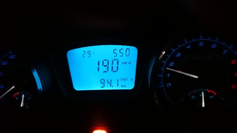

Test forte chaleur extérieure 29°C, après une balade avec des Can-am.
Avec le LDR motocool, jauge au milieu, tout bon, pour moi.
La conso avec le nouveau bloc 2017 m'étonne toujours autant.

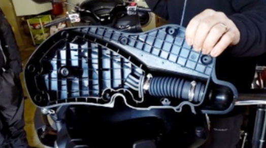

Bonjour. comment modifiée la boite a air Merci
il y a 7 ans 4 mois #217735
Regarde sur le forum, il y a plusieurs solutions, après il y a plus simple, le nouveau MP3 HPE 2018 aura une boite à air plus grosse.
La mienne, il y a 4 ans, tube souple de 32, avec filtre malossi Red. Pour un gain en altitude ou carto au banc test.
Réponse de PP3 31 sur le sujet Mon heure est venue - casse moteur - PP3 31 out
lionel écrit: Bonjour. comment modifiée la boite a air Merci
