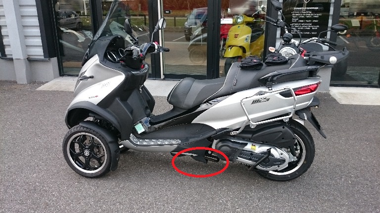

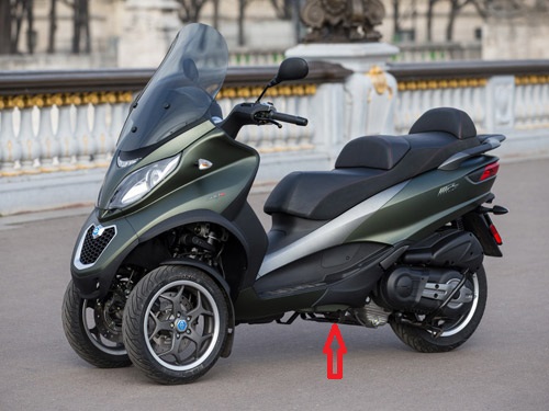

lionel écrit: Bonjour .C est quoi le déflecteur de carter d huile. Merci
Il se trouve sous le scooter les < 2015 en sont équipés pas les > 2016.

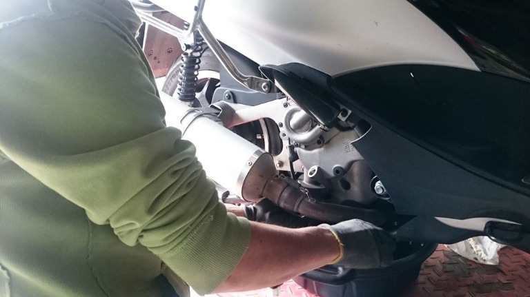

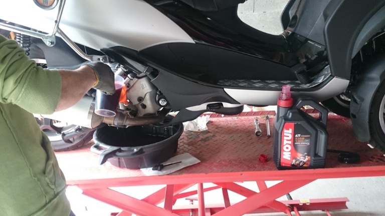

Aujourd'hui vidange au QG atelier de la TSO de :maitre: KWC
Le MP3 est maintenant protégé par une huile haute température 10W60, merci à Kittenwithclaws :top2:
Suivra le changement du LDR en Motul Mocool, par la suite.
Photo du :maitre: KWC en action,
