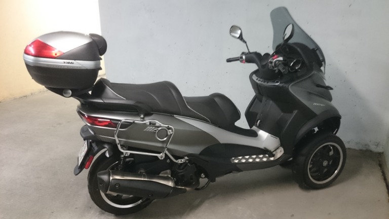

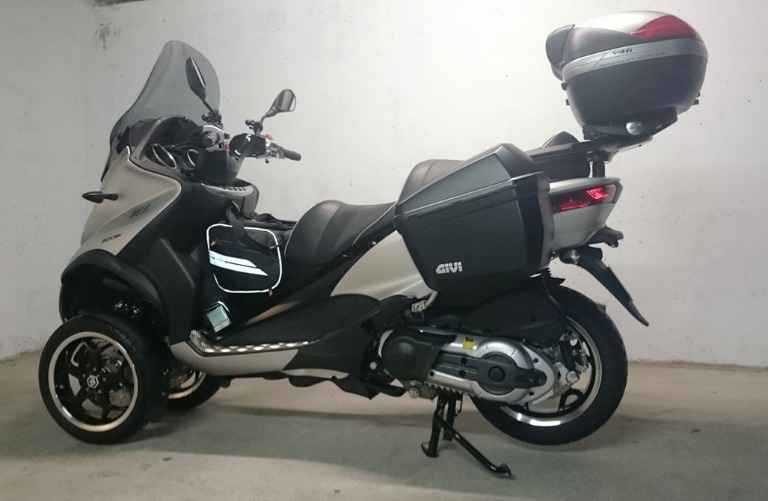

jannot écrit: désole velvet 31 mais je n'est pas compris pour se qui est du support pour les sacoches sur le cotée aurai tu une référence et se monte t'il sur mp3 500 lt sport de 2018 svp merci
J'avais déjà fait un post il s'agit de support de la marque FEHLING un équipementier Allemand pour MP3, les supports ne sont pas donnés, mais le volume de chargement du MP3 devient énorme, perso je suis sur des sacoches GIVI E22 (2 x 22L) , Velvet31 et sur des E360 (2 x 40L). Attention à une chose la largeur du MP3 avec les sacoches avec les miennes je suis à 1.07m et Velvet et à 1.26m, Avec je ne fais plus d’inter-file.
Tu trouveras toutes les infos et les liens sur le post suivant :
www.mp3lt.fr/mp3-abs/104946-valises-late...0-2015-action#219074
Petite variante pour les 500 HPE, il faut une entretoise de 2 cm sur l'attache supérieure.

25 Nov 2018 01:13 #221058 par jannot
Réponse de jannot sur le sujet Casse moteur - PP3 31 out, le retour
Je te remercie pour toutes ces informations, j'ai bien regarde ton poste et les liens et quand je voit que tu ne peut plus d’inter-file cela me laisse a réfléchir, car pour effectuer du dépannage en région parisienne ou en banlieue cela est très intéressant et pratique l'inter-file. merci encore a toi.

25 Nov 2018 01:31 - 25 Nov 2018 01:31 #221061 par PP3 31
Réponse de PP3 31 sur le sujet Casse moteur - PP3 31 out, le retour
Attention, je ne fais pas d'inter-file , car j'ai peur d'accrocher une voiture, mais tous les jours sur le périf Toulousain, il m'arrive de suivre souvent par exemple des 1.200 GS ou des Goldwing avec les grosses sacoches bien plus large que moi et les mecs n'ont pas de problème, il passe juste à 10 cm des voitures.
Velvet31 fait également de l'inter-file avec les grosses sacoches.
Après, je n'ai pas besoin des sacoches en ville le coffre de selle et le Top case sont suffisant. Les sacoches sont uniquement pour nos raids de 2 ou 3 jours avec la TSO et sur national ou Autoroute pas de problème, même à 130.

25 Nov 2018 01:48 #221064 par jannot
Oui effectivement je m'en suis doute que cela était pour des 2 ou 3 jours d'escapade, pour moi cela aurais était une aide pour évité que le mp3 ne dandine a faible vitesse du fait qu' il y a du poids dans le top case ( petits stocks pour dépanner les client ) lorsque j'arrive a un feux entre deux voitures, pour améliorer le problème j'ai fait durcir les amortisseurs a l’arriéré sa le fait moins, je pensai supprimer le top case et mettre a la place 2 sacoches sur les cotées mais cela dit difficile pour du inter-file alors ont va reste prudent et y réfléchir a 2 fois.

25 Nov 2018 08:33 #221072 par Velvet31
Réponse de Velvet31 sur le sujet Casse moteur - PP3 31 out, le retour
PP3 31 écrit: Attention à une chose la largeur du MP3 avec les sacoches avec les miennes je suis à 1.07m et Velvet et à 1.26m, Avec je ne fais plus d’inter-file. [/attachment]
D'accord Alain ... mais je fais quand même de l'interfile avec les miennes ...Bon ça passe pas partout faut le reconnaître.
Le fait d'avoir doublé mes clignotants dans les ailes avant m'aide à faire écarter les voitures ... Sur le périf ça marche bien.
Le plus gros pbs avec les valises c'est aux carrefours ça coince ! :laugh:
