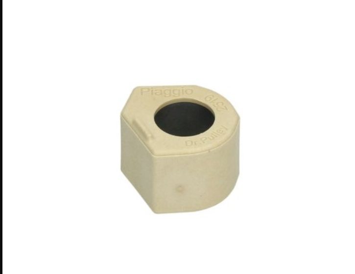

Réponse de B1 sur le sujet PP3 31 out, le retour, le passage sur HPE
Pour information sur les gp 800, le groupe piaggio à tellement été en galére avec ses galets ronds, que c'est DRpulley qui fourni les galets à cames , ils sont siglé piaggio by DR PULLEY.
