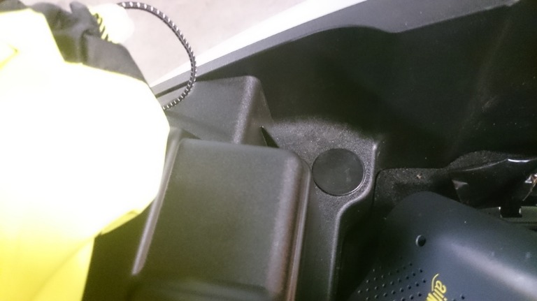

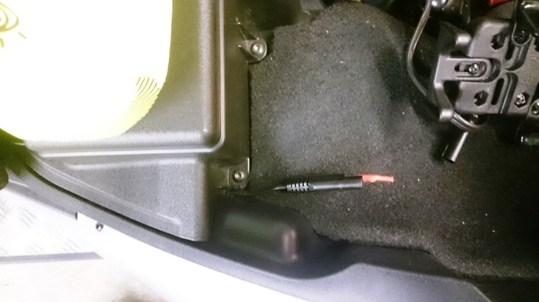

La petite amélioration, indispensable pour moi.
Sur les MP3 depuis 2015 ou 2016, plus de prise 12V sous la selle, idem pour mon HPE 2018.
Ouvrir le fond du coffre faire un trou, l'achat d'une prise allume-cigare, le perçage, le montage, bof. Avec mon compresseur, j'ai un câble supplémentaire pour un branchement directement sur la batterie par des cosses du diamètre des vis en plus de la prise allume-cigare raccordement par prise intermédiaire.
Un coup de lime de 1mm dans la protection du cache batterie 2 ou 3 bandes de ruban élec. et voilà une prise sous la selle pour mon compresseur.
La modif, avec un manchon de gaine Thermo pour la protection du +12V et hop sous la moquette.

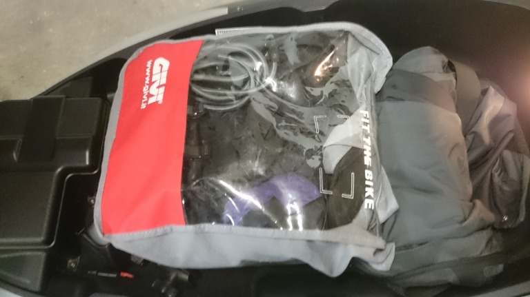

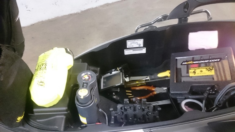

L'inventaire sous la selle, :woohoo:
Le détail: Gilet Jaune, compresseur, GPS (20 ans age), support androïd, porte-embout, clé amorto, pince universelle, clé à molette, GPS VIO (spare de l'ancien), kit anti-crevaison, tendeurs.
:oops: Et la tenu de pluie, pantalon, veste, et guêtres.

Je voyage plus légers, pince multiprise pour le bouchon de réservoir, gilet jaune, couverture de survie, dans le coffre sous le siège, il manquerait une pochette d'origine pour mettre la carte grise, j'avais ca avant dans mon autre scooter.
La votre équipement est complet, après, j'ai pris avec l'assurance panne 0 km :)
