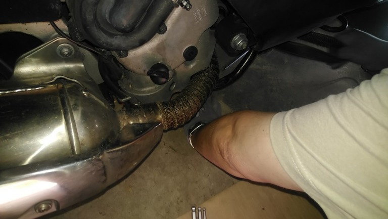

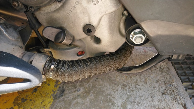

08 Juil 2018 20:16 #218828 par Velvet31
Réponse de Velvet31 sur le sujet Casse moteur - PP3 31 out, le retour
Celui de Jean-Marc ...

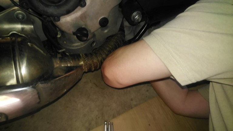

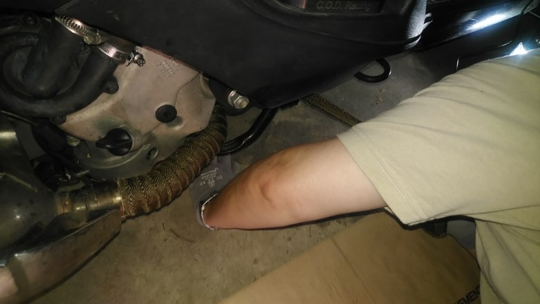

08 Juil 2018 20:17 #218829 par Velvet31
Celui de Maurice

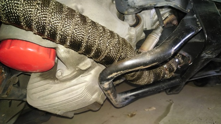

08 Juil 2018 20:18 #218830 par Velvet31
Et le repos des guerriers :woohoo:

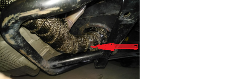

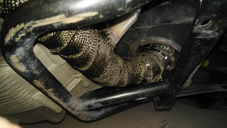

  • B1

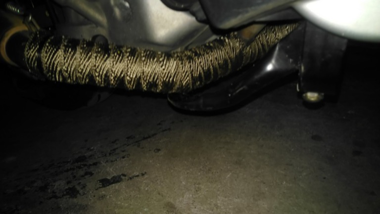

08 Juil 2018 22:33 #218832 par B1
Réponse de B1 sur le sujet Casse moteur - PP3 31 out, le retour
Le plus important est entre la sonde et le passe cloison, et la je vois du métal.....à refaire !!!!;)

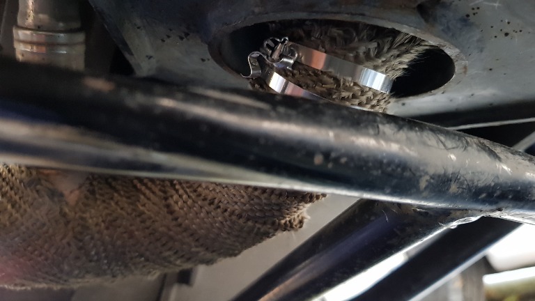

  • B1

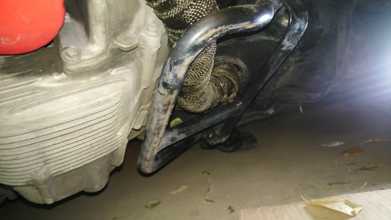

08 Juil 2018 22:42 #218833 par B1
  • B1
08 Juil 2018 22:57 #218834 par B1
Vous auriez du utilisé des colliers rilsan tout les 10 cm pour assurer et verrouiller votre progression, surtout après la sonde lambda et le passe cloison.

09 Juil 2018 19:47 - 09 Juil 2018 19:48 #218843 par PP3 31
Réponse de PP3 31 sur le sujet Casse moteur - PP3 31 out, le retour
finger écrit: encore plus simple => démonter le collecteur...
Tu rigoles, la dépose de 3 collecteurs + remontage + la gaine en 3h.
  • finger
09 Juil 2018 19:57 #218845 par finger
Réponse de finger sur le sujet Casse moteur - PP3 31 out, le retour
1 heure par collecteur oui faisable
ca ne m'a pas prit plus de temps, B1 m'avait conseillé de la tremper dans l'eau pour éviter les fines poussières…
dépose des carénages arrières...etc...etc...
09 Juil 2018 20:12 #218846 par PP3 31
finger écrit: 1 heure par collecteur oui faisable
Ben, chapeau en 1h, le trempage dans l'eau est conseillé par le distributeur de la gaine.
Nos gaines sont en place, bien ou mal,
Content de nôtre boulot et d'un bon moment entre copains de la TSO.
