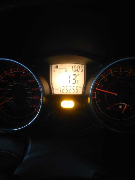

il y a 8 ans 10 mois #205522 par Kittenwithclaws
Je vote pour les 115000 kms. :)

il y a 8 ans 9 mois #205598 par pascal
Réponse de pascal sur le sujet conso huile excessive sur MP3 500 ?
christianjou écrit: :hello:
@pascal :
alors 23 vidanges à 5000 kms ca fait : 115000 kms et tous les 10000 kms ca fait : 230000.
T'es sur de ce que tu dis ??????
Bonsoir,
Ben oui 23 vidanges ça fait 115000.

il y a 8 ans 9 mois #205600 par ybro
Réponse de ybro sur le sujet conso huile excessive sur MP3 500 ?
....moteur origine. ..
