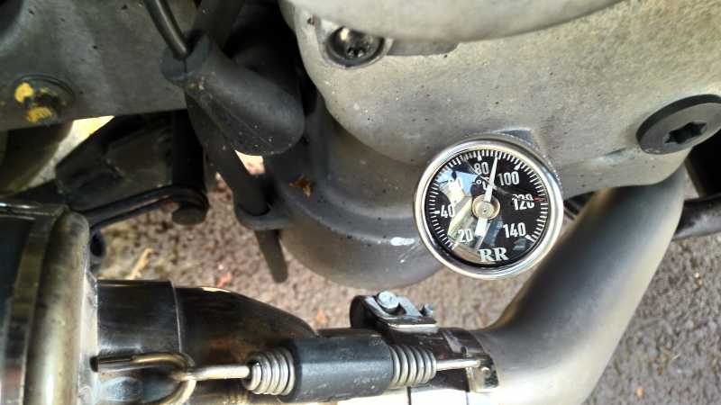

Réponse de B1 sur le sujet conso huile excessive sur MP3 500 ?
La réf de la sonde est: MR-RR177.2
www.nex-motorsport.de
choisir E.BAY
Et taper la réf dans le moteur de recherche du cite avec recherche général.
Cette réf est valable pour 2 machines..choisir la moins chère.

il y a 8 ans 9 mois #206025
DANS SHOP-SUCHE
TAPER LA RÉF MR-RR177.2
ET FINIR PAR FINDEN (enregistrer)
VOUS AUREZ DE 2 CHOIX, tapé sur la moins chère, a condition qu'elle porte la réf MR-RR177.2
B1

Réponse de PP3 31 sur le sujet conso huile excessive sur MP3 500 ?
Impressionnant, les températures B1, je n'ose penser aux températures à 20 et 30° ambiant de l'huile.
Ta sonde se place en remplacement de la jauge d'origine ou uniquement lors de la mesure. Si elle se monte à la place, je pense m'équiper de la sonde, pour connaître les limites en fonction de mon utilisation.
Merci de l'info, on se rend bien compte du problème de la température de l'huile, car, il me semble avoir lu sur tes CR sur le type d'huile que le point de rupture (lubrification) de la 5W40 est à 100°.
Merci de tes tests B1
Elle se monte à la place et durablement . mais vu le prix...elle rentre à la maison...mon scoot dort dehors.
