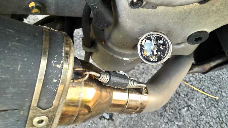

J'ai commandé cette pièce, pour vérifier certaines choses...à suivre.
B1
:hello: B1
Sympa cette jauge thermomètre d'huile !
Tu l'a commandé ou ?

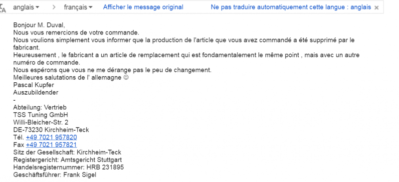

Ici
stores.ebay.de/NEX-MotorSport/Oltemperat...trksid=p4634.c0.m322
Mais la référence a changée, je communiquerai la nouvelle à l'arrivé du colis.
B1

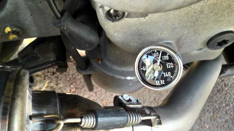

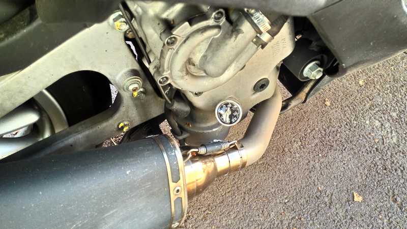

07 Déc 2016 22:41 #206019 par B1
Réponse de B1 sur le sujet conso huile excessive sur MP3 500 ?
La voici en place à froid
Maintenant avant dernière barrette de la température eau du compteur.
Pour finir(ca se passe en ville par 7 degrés pas dans la grande banlieue, la campagne de montfort bla bla, mais dans paris
Déjà 90 degrés pour 7 degrés de température ambiante...avec 35 degrés avec de la 5w40 :ciao:

La réf de la sonde est: MR-RR177.2
www.nex-motorsport.de
choisir E.BAY
Et taper la réf dans le moteur de recherche du cite avec recherche général.
Cette réf est valable pour 2 machines..choisir la moins chère.
B1

08 Déc 2016 00:03 #206029 par PP3 31
Réponse de PP3 31 sur le sujet conso huile excessive sur MP3 500 ?
Impressionnant, les températures B1, je n'ose penser aux températures à 20 et 30° ambiant de l'huile.
Ta sonde se place en remplacement de la jauge d'origine ou uniquement lors de la mesure. Si elle se monte à la place, je pense m'équiper de la sonde, pour connaître les limites en fonction de mon utilisation.
Merci de l'info, on se rend bien compte du problème de la température de l'huile, car, il me semble avoir lu sur tes CR sur le type d'huile que le point de rupture (lubrification) de la 5W40 est à 100°.
Merci de tes tests B1 :20:
  • B1
08 Déc 2016 00:12 #206030 par B1
Elle se monte à la place et durablement . mais vu le prix...elle rentre à la maison...mon scoot dort dehors. :zzz:
