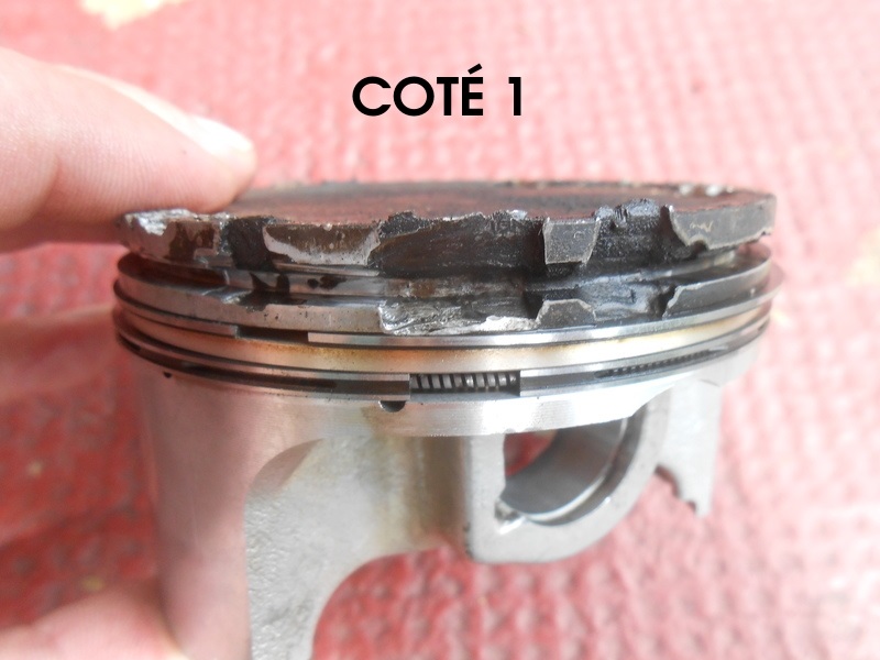

Pour ce qui est l'usure prématuré des segments, cela peut venir d'un mauvais système de lubrification au démarrage du moteur ... comme le moteur est un "flat" je pense que la chemise au démarrage est trop sèche et manque de gras ...

gbou0238 écrit: Pour ce qui est l'usure prématuré des segments, cela peut venir d'un mauvais système de lubrification au démarrage du moteur ... comme le moteur est un "flat" je pense que la chemise au démarrage est trop sèche et manque de gras ...
Le problème vient rarement des segments...Nos moteurs ont des casses piston, généralement les segments se portent très bien et c'est d'ailleurs pour ça que l'on peut continuer à rouler même avec un piston cassé.

Exactement Cannoballrt, pour argumenter tes commentaires,

:sick: il a mal au ventre le piston.....

canonballrt écrit:
Sûre et c'est comme cela que l'on se met à consommer de l'huile et a en avoir plein le filtre à air... et comme cela également que pour y remédier le revendeur passe de l'huile d 5 w à de la 10 ...
