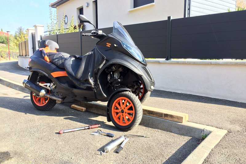

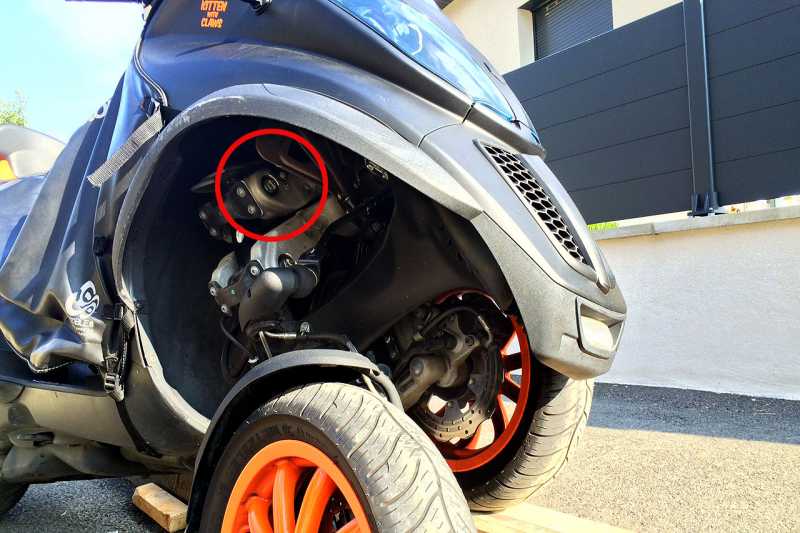

Ray, n'oublie pas les 2 supérieurs, nous avons trouvé une petite astuce avec KWC, un trottoir et un ajustement avec 1 ou 2 tasseaux.

Salut
Merci Fred et PP3 31
J'ai des rampes de voitures et je pensais les utiliser pour les 2 supérieurs, quand j'aurais un peu plus de temps....
Je vous tiendrais au courant.

Pour mon Concess. aucune idée, mais KWC (Fred) a utilisé celle-ci sur les 3 MP3. Personnellement, je l'utilise pour le reste du MP3 et autres.
3 en 1 Lithium, www.castorama.fr/store/Cartouche-graisse...7595.html?navCount=0
Pour le graissage, tu fais bien déborder la graisse du roulement. Il te servira de témoin pour le manque de graisse, après.
Tu comptes de le faire, toi même.
Réponse de PP3 31 sur le sujet Graissage parallélogramme avant MP3 ABS/ASR
Hlatrique écrit: Bonjour PP31
Peux tu me donner les références de la graisse que tu as utilisée ?
