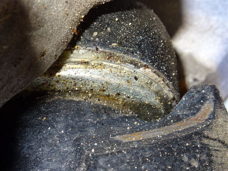

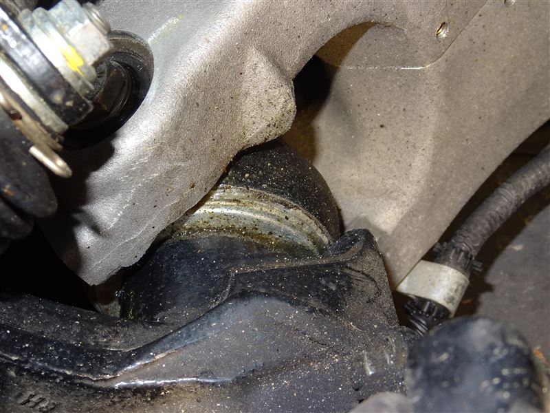

L'excédant de graisse n'arrêtant pas de déborder à la longue avec toutes les impuretés qui se collent dessus
J'ai fabriqué un soufflet voir tutos ICI
