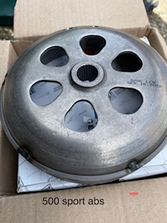

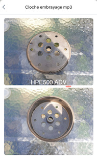

Bon après avoir lu tous cela
Je viens d'acquérir mon 500 HPE ADV en occaz de 30000klm de 2019 chez un cons avec une révision complète. je remarque que celui-ci broute à bas régime ce qui est désagréable, même après avoir nettoyé l'embrayage et la cloche au papier de verre. Je remarque en full stock que mon carter est frotté aussi sur le bas trace noir de la courroie qui est neuve depuis l'achat en révision
Résultat de tout vos écrits, je vais me lancer à changer la cloche pour voir s'il est voilé à cause du broutage (en commande). Attention la cloche est différent au mp3 500 sport abs, pour preuve commandé chez la becanerie (forme des trous ventilés sont différent et plus épais) en le remontant cela a bloqué la roue après avoir mis écrous de 21.
Changement à venir, les gallets en Dr Pulley avec guide de 19grs + ressort CP blanc mallossi.
