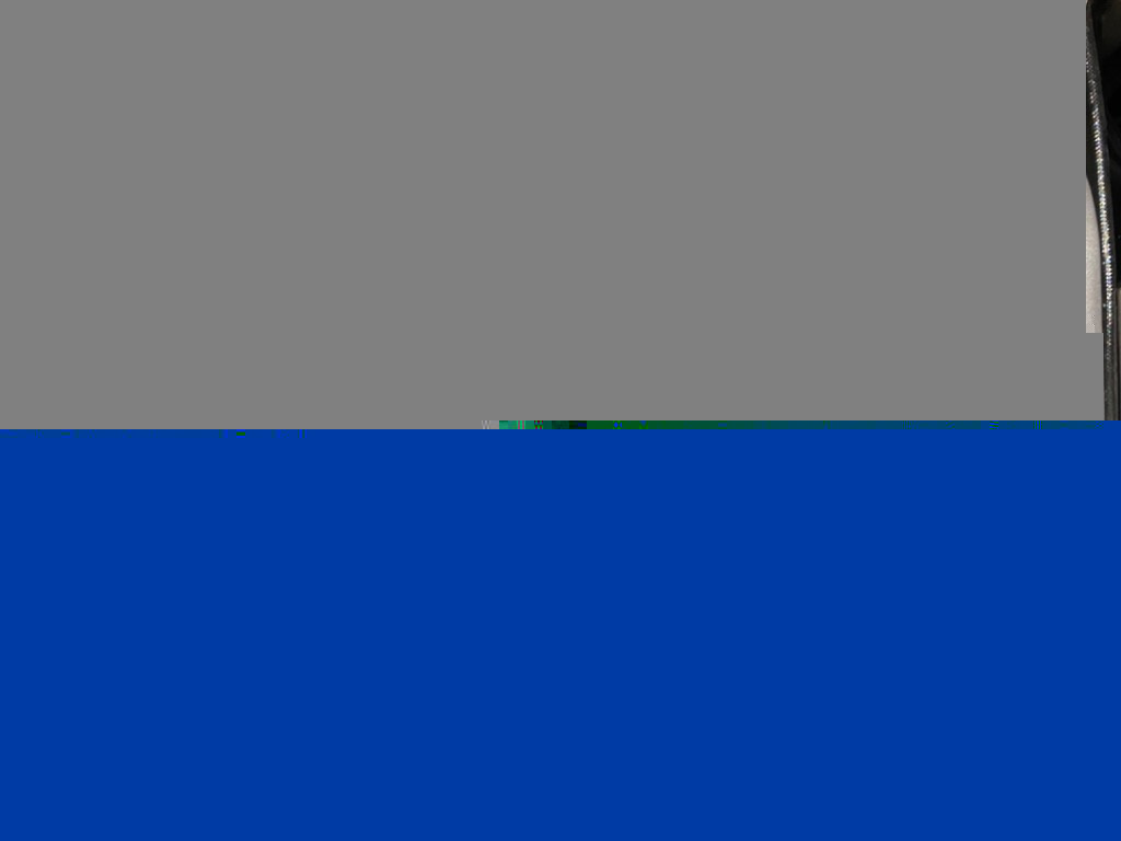

Salut, je viens de finir les changements, j’ai mis un temps fou, 3h30, j’irai l’essayer dans la matinée la je vais dormir et il est 3h43. J’ai pas pu serré à la clé dynamo l’écrou de l’embrayage sur le carter car c’est pas le mm système que les autres, je vais joindre une photo pour comprendre, mais du coup pas le choix j’ai fait a la clé a choc, j’espère c’est assez serré du coup ou pas trop, ça m’a pris la tête ce truc. Je te dirai pour les tours minutes sinon faut que je redemonte. Par contre je sais pas si j’ai merdé sur un truc mais j’ai eu du mal à remettre la courroie dans sa gorge côté embrayage, elle rentrait plus, du coup j’arrivais pas coulisser l’embrayage. J’ai du mettre la courroie en force en tapotant un peu dessus et quand j’ai tout serré et qu’elle s’est tendu j’ai testé en tournant a la main et ça avait l’air de le faire. J’ai juste démarré le scoot dans le garage pour me rassurer, ça tourne et pas de bruit bizarre pour l’instant.

L’écrou carter côté embrayage
