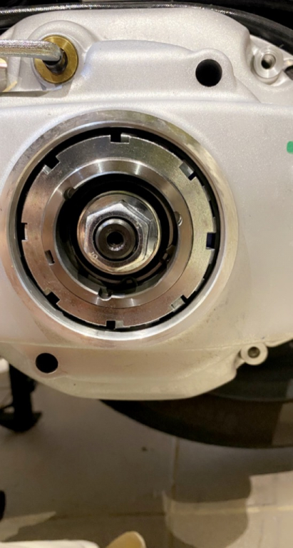

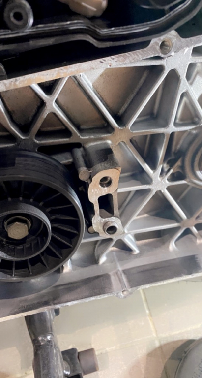

31 Juil 2022 09:57 - 01 Aoû 2022 10:08 #238100 par Filou31140
Ta photo ne passe pas !
Pour ce qui est de la courroie il faut effectivement écarter l'embrayage à la main, avant de le remettre en place pour faire descendre la courroie entre les flasques. Pas évident à faire mais ça se fait !
Pour l'écrou il faut se rapporter au manuel atelier pour connaitre le couple de serrage, ton carter est différent du modèle non advanced, mais pour le reste c'est la même chose.

31 Juil 2022 10:19 #238101 par Jay57
Incroyable la vidéo YouTube, j’ai pourtant tout essayé. Bon en tout cas je l’ai rentré aussi de façon à pouvoir insérer mon embrayage sur l’axe, je pense qu’après elle se met automatiquement en place une fois que ça tournes.
Je tente à nouveau de passer les photos.
31 Juil 2022 10:56 #238102 par Jay57
Je viens de penser aussi, en démontant j’ai bien vérifié mon axe d’embrayage : il a un jeu normal d’avant vers l’arrière et par contre il a aussi un jeu je dirai d’environ 5mm de haut en bas sur l’extrémité. Le scoot a 950km et il était full origine je pense donc que c’est normal ce jeu. En même temps l’axe est tellement long :S

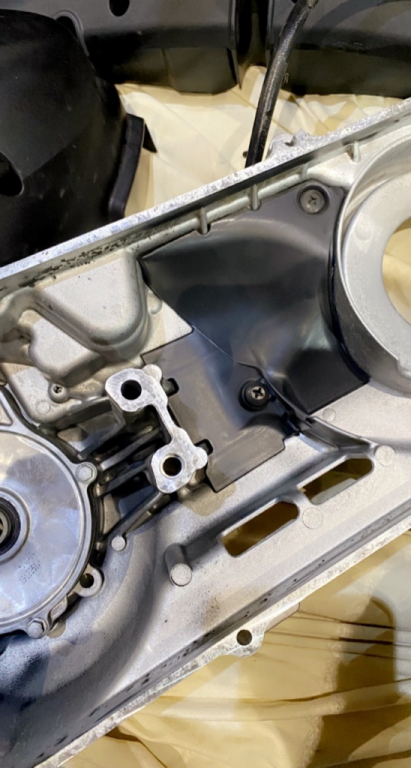

02 Aoû 2022 07:53 #238176 par matt
alors voila c'est sa le bruit, type turbine, moi c'est a bas regime quand j'accélère, sa lui donne un charme hehe
alors j'ai tout monté, le top case aussi, je mettrai des photos sur ma présentation plus tard.
Sinon sur les advanced ya juste quelque petite cable électrique en + à débrancher pour accéder au vario

02 Aoû 2022 08:40 #238178 par Filou31140
Eh oui ! C'est la seule différence entre les adv et les non adv... Un petit moteur électrique pour la marche arrière :)

15 Oct 2022 07:42 #238685 par Valentin89
je poste aujourd'hui pour avoir confirmation auprès de ceux qui ont ouvert la transmission.
Comme sur le HPE advanced l'écrou de l'embrayage est différent est ce que vous me confirmez ces couples de serrages :
90 Nm pour l'embrayage
180 Nm pour le vario
Et concernant le petit moteur éclectique il est pas trop gênant lors du démontage ?
