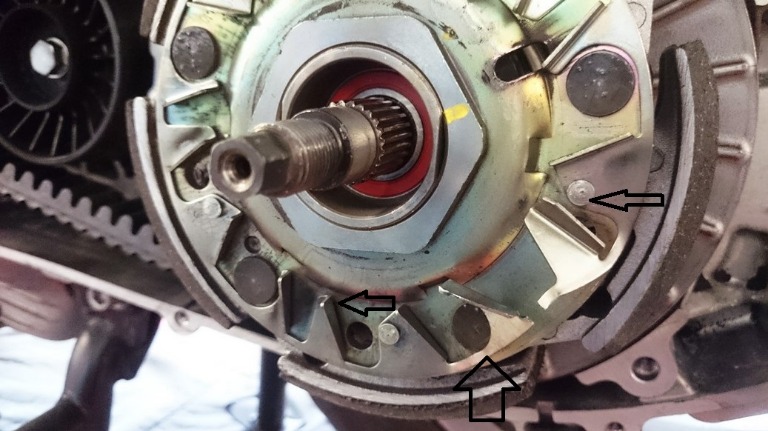

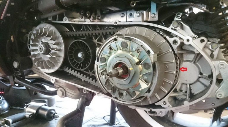

Pour la courroie de 400/460...regarde cette vidéo.
C'est un NEXUS 500 (460 cm3)
Ce que je veux dire, c'est que la courroie de 500 participe au bridage de ta machine, et dans ton cas en VMAX avec des dr pulley ça frotte devant .
Et avec des rondelles ça va frotter derrière , mais moins devant en v max, avec ta courroie de 500, avec la 400/460 ou polini.....fini les frottements.
Nexus 500 tueur de tmax!!!

Tu verras ça à la révision, si les ailettes de l'embrayage ont disparu.....Koskar1er écrit: Euuhh moi aussi j'ai un hpe avec cloche malossi sur embrayage stock qui tourne depuis 4000kms avec cette config.....
J'ai loupé qqchose !???
il y a 6 ans 7 mois #222248
Oui, j'avais pensé à toi, tu es dans le même cas, sauf si tu as également l'embrayage Malossi en plus de la cloche.
www.mp3lt.fr/mp3-abs/104471-pp3-31-out-l...hpe?start=200#222019
Puis ça,
www.mp3lt.fr/mp3-abs/104471-pp3-31-out-l...hpe?start=220#222158
Réponse de PP3 31 sur le sujet PP3 31 out, le retour, le passage sur HPE
Puis ça,

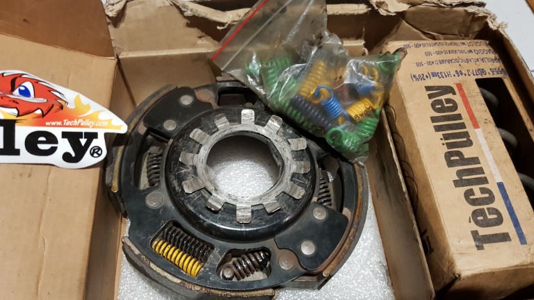

Apres il y à cette solution pour avoir un démarrage de 350 avec vos 500 phase 2 en 25 grs....300 boules l'option.
Se monte directe sur stock, système à ouverture décalée, 8 ressorts...j'ai testé ...génial...disparition des vibrations poignée dans le coin
Et ca aussi c'est nouveaux .
C'est un ex de dr pulley qui a monté sa boite...dispo chez
drpulley.shopnix.de/TechPulley-FRII-Slid...1917/6-10::1103.html
Réponse de B1 sur le sujet PP3 31 out, le retour, le passage sur HPE

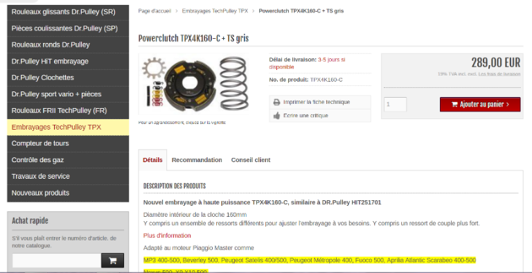

il y a 6 ans 7 mois #222251
Testé et approuvé sur mp3 500 stock, il y a deja pratiquement 1 ans, ne pas utiliser avec autre chose que le grammage stock...pas de prise de tete ...plug and play livraison Allemagne par le plus gros vendeur européen Dr Pulley, birn mieux que le 251701 Dr Pulley
Le tech pulley est plug and play pour le 500 alors que le dr pulley 251701 demande des ajustements niveau ressorts pour le 500 ..top direct pour le 400
