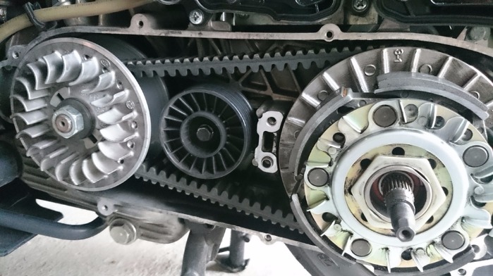

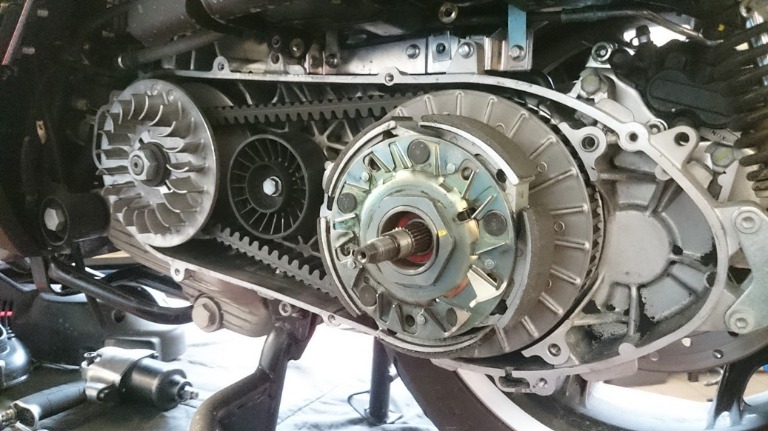

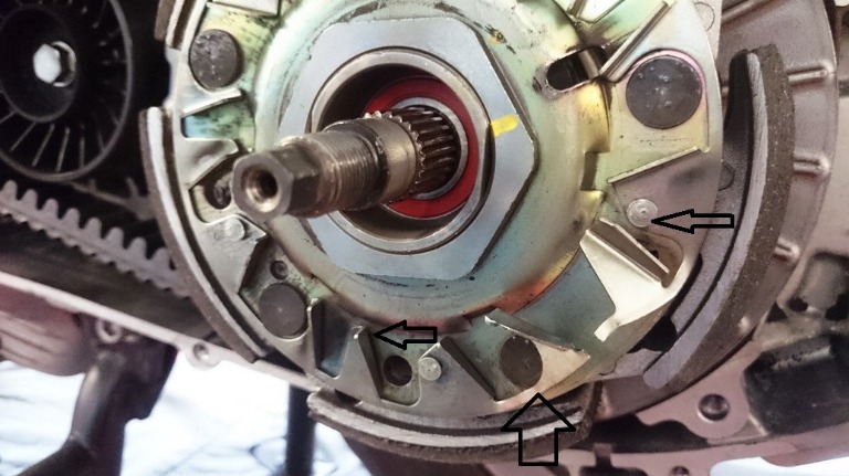

Les ailettes de l'embrayage complètement tordu , elles sont rentées en contact avec la cloche, l'embrayage a changé, mais peut-être pas dans le bon sens.
Elles sont plus fines et un maintien sur l'extérieur au bord de l'embrayage. Non existant sur mon 2014 (voir photo). A la vitesse, elles doivent se tordre.
Les ailettes ont été coupées, avec un lancement immédiat d'une prise en charge avec une dizaine de photo.

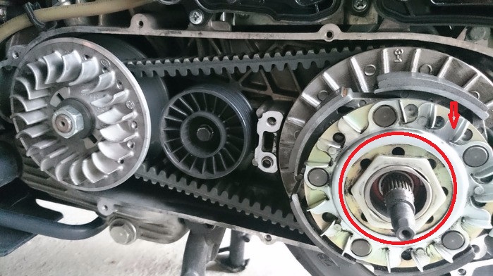

Je viens d'étudier les photos du HPE et de mon 2014. Résultat, les ailettes du HPE sont maintenus uniquement entre-elles par une petite épaisseur 1 mm et 5 rivets sur l'extérieur, sur l'ancien, il y a une grosse bague centrale + 5 rivet et peut-être les 5 gros rivets noir. Après, il y a autre chose les ailettes sont montées dans le sens inverse du sens de rotation, au niveau du renfort.
Donc, demain, un petit tour au concess., pour transmettre les infos, et essayer d'avoir un embrayage ancien modèle en remplacement.
Mon ancien 2014 avec la grosse bague des ailettes
Mon HPE avec la petite liaison. Sur les photos, je viens de me rendre compte qu'il y a d'autre ailette légèrement décollée.
