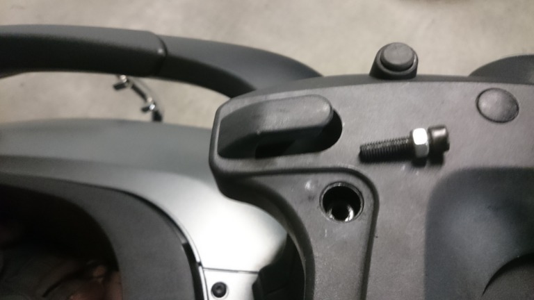

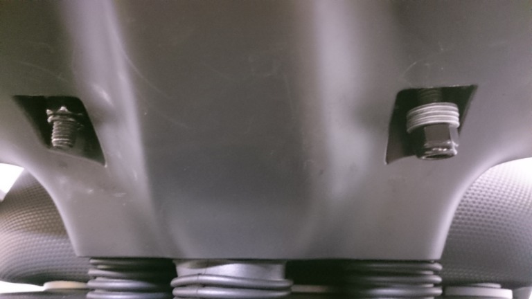

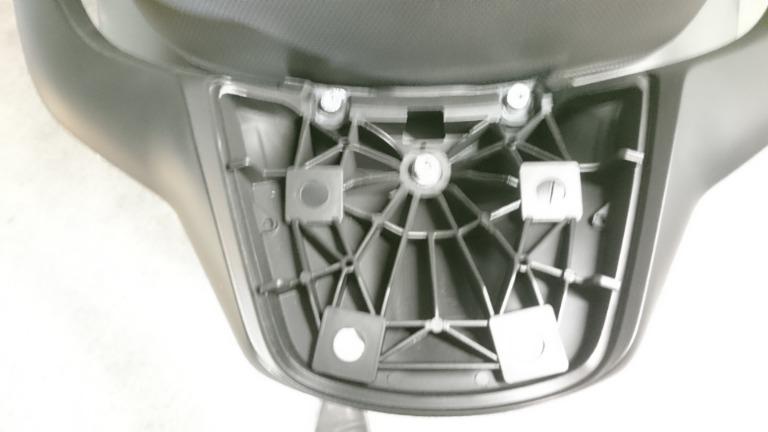

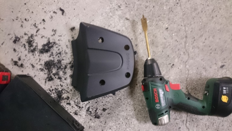

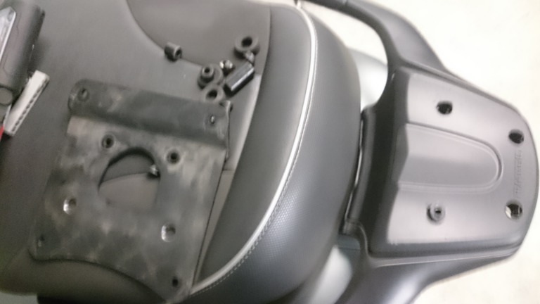

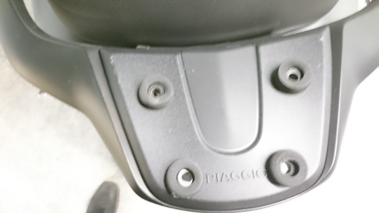

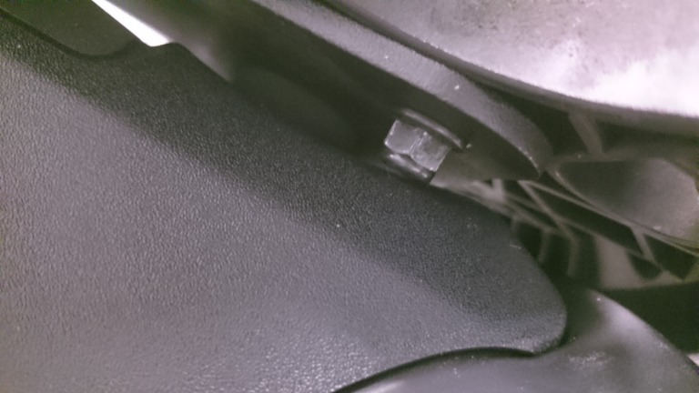

La suite,
Montage d'une entretoise de 4 rondelles sous les 4 points d'ancrage.
Les vis touchent dessous trop longue n'ayant pas moins long un écrou fera office d'entretoise sur les 2 fixations avant.
Le petit écart entre le support et le support du HPE, très réduit.
il y a 6 ans 10 mois #221035
Réponse de PP3 31 sur le sujet Casse moteur - PP3 31 out, le retour

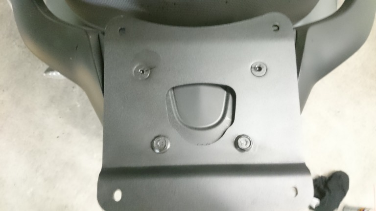

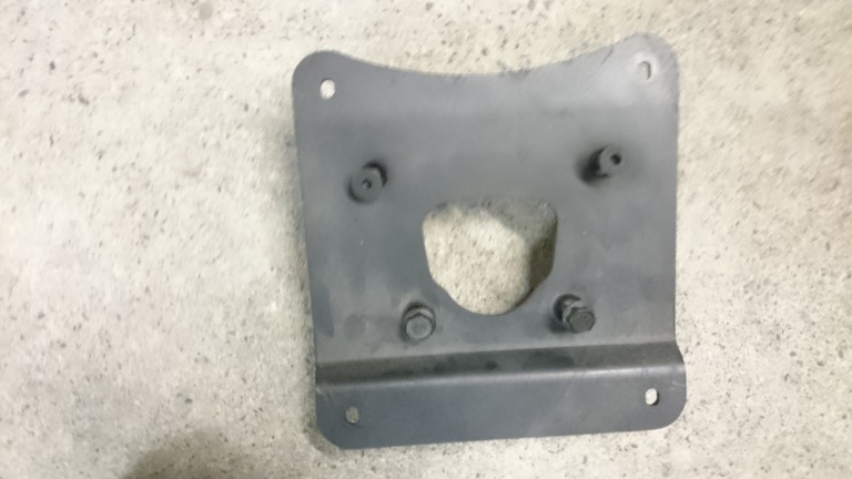

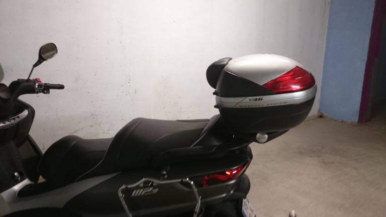

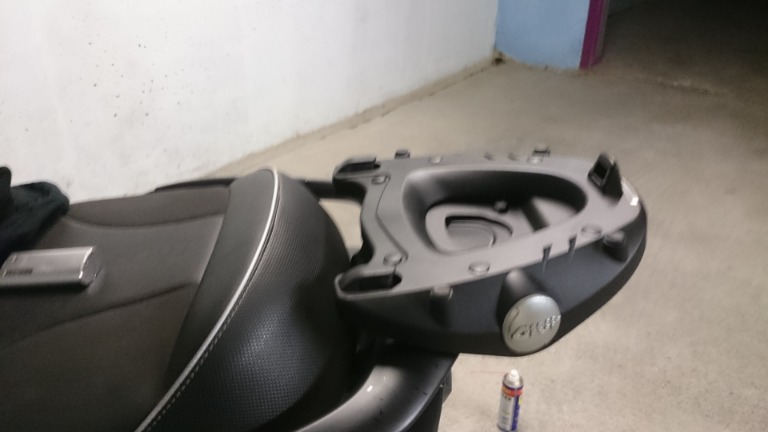

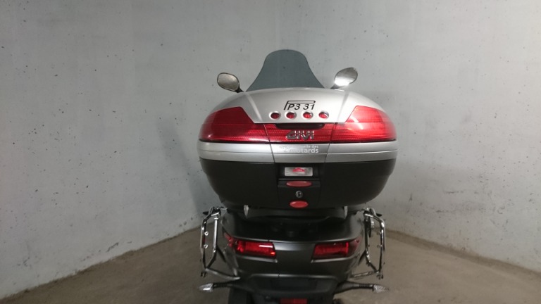

Le résultat, parfait, hormis dans la solidité, sur ancien la fixation du support arrière est en acier, maintenant il est en plastique, ils sont normalement solide mais l'acier est bien mieux. (mon avis)
L'opération et la petite adaptation n'a pas été trop importante avec le support GIVI monokey, pour le modèle HPE il s'agit d'un ensemble Piaggio non dissociable
450 €
Le T.C. gris ne tranche pas trop avec le gris anthracite et un petit rappel du gris clair du ponton du MP3.
Après rodage, le HPE sera opérationnel pour nos raids de la TSO.
