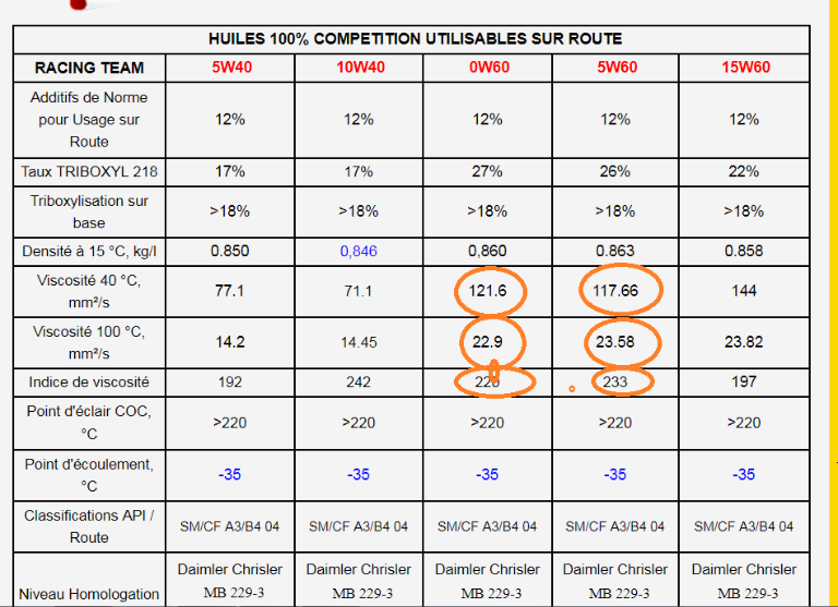

petite question. Comme sur le site proposé par B1 il y'a du 0W60, pourquoi conseiller le 5W60 ? Le 0W 60 ne serait il pas encore mieux (basses températures)?

Salut, déjà que le 5w60 peut être utilisé pour une lubrification otpimale jusqu'à -30°C il me semble, une température que l'on attend pas en France alors passer à de la 0w60 soit -40 ou -50°C ça n'a vraiment aucune utilité... Peut être si tu emmènes ton MP3 au Canada et que tu lui chausses des pneus neige :mdr:
Pareillement, plus on baisse en indice (ici de 5w à 0w) ça augmente tellement la plage d'utilisation de l'huile que sa qualité de lubrification à chaud baisse un peu; même si c'est toujours à la norme w60, c'est dommage surtout sur nos engins qui ont besoin de cette qualité à température maxi! Il te suffit de lire leur tableau de caractéristiques

Ca alors....
Je m'attendais à des performances pareilles vers le haut et une plus grande fluidité du 0W60 vers les basse T pour un démarrage quasi sans pré chauffage.
