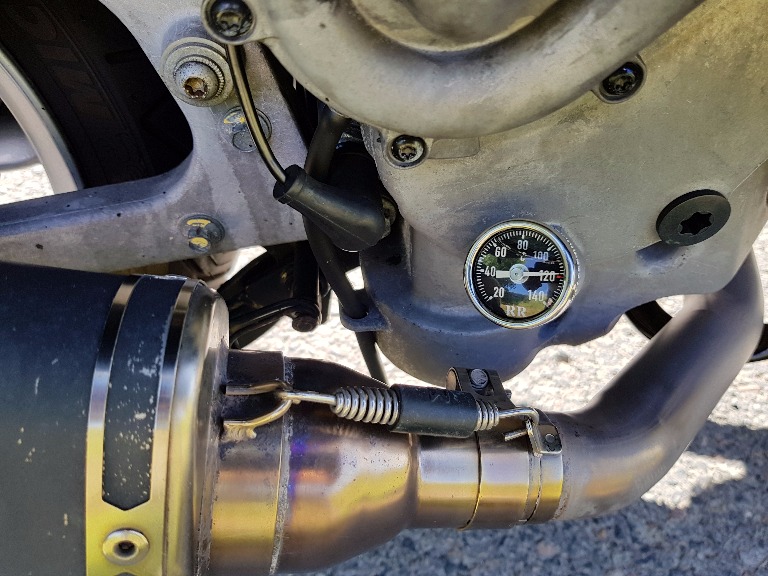

Nous, aucun problème avec le cagnard dans le Sud, il faut simplement adapter les MP3 avec des moyens très simple.
Idem pour les circuits motos, KWC tourne sur circuit par 38°. Le seul a raclé le carter de transmission à ma connaissance.
Réponse de PP3 31 sur le sujet Cylindre fêlé à 15000 km
ocouf écrit: Et ouai , ça chauffe trop et les gamelles sont mal conçues pour faire du circuit en plein cagnard !
