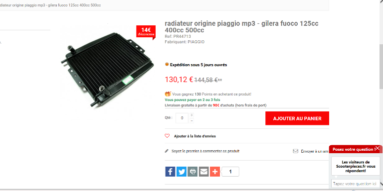

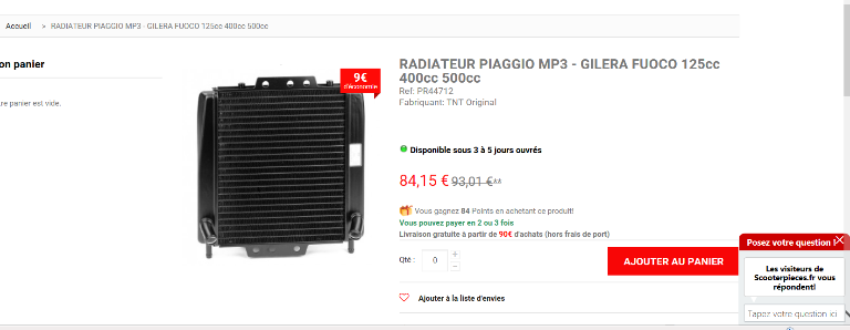

Petite info tout les mp3 ont le même radiateur du 125 au 500
Avec piaggio que tu es une Corsa ou une Mustang 5 litres c'est le même radiateur .....bande de....
Du 250 au 500.les 125 sont différents
  • B1
il y a 7 ans 11 mois #214675 par B1
Réponse de B1 sur le sujet Cylindre fêlé à 15000 km
Et pourtant...
Donc mauvaise info des vendeurs!!!
