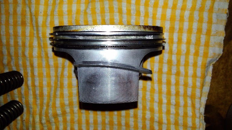

Je viens d'acheter d'occasion un MP3 500 LT. Je le ramène chez moi à Nice hier et le rentre dans mon garage. 2 heures après, je vois des traces d'huile sous le carter ! Je vérifie le niveau d'huile : au mini, je fais le complément d'huile. Je navigue sur ce forum et vois que le problème a déjà été rencontré. Je contacte le concessionnaire Piaggo de Nice (qui a une réputation de sérieux) qui me dit de passer pour vérification. Il vérifie sous le carter, ouvre le bouchon de la boîte à air de laquelle coule pas mal d'huile, verdict : cylindre fêlé entre les segments. Il semble que cela soit un problème connu qui n'empêche pas de rouler. Les performances sont réduites et il y a fuite d'huile qui s'accumule dans la boîte à air. Addition prévisionnelle : 1000 euros !!!
Cela vous semble logique ?
Merci de vos conseils ;)

C'est pas logique? de quelle année est ton 500?
A toi de voir avec le vendeur.
Pour info, ce n'est pas le cylindre qui est fêle, mais le piston.
Bon courage pour la suite.
B1

Désolé pour toi, il s'agit bien de la casse du piston classique et largement connue sur ces machines....Bienvenue au club...
La réparation à €1.000 me semble un poil chère mais reste dans la fourchette de prix pour un changement de cylindre/piston.
Tu peux certes rouler un peu en l'état, mais saches que tu as un morceau de piston qui est prisonnier entre les segments et s'il se barre tu auras, en plus du cylindre/piston, la partie haute à refaire. Là l'addition peut très vite doubler, donc si tu veux un conseil, répares-le.
Tu as une tonne d'information sur comment diminuer le risque de casse sur ce forum, donc n'hésites pas à lire (et beaucoup).
Ces moteurs sont très malheureusement fragiles et rien ne te garantit que ton nouveau piston ne cassera pas à nouveau, comme ça a été le cas pour énormément de monde....
Bon courage

Demande le montage du nouveau groupe piston cylindre segment.

Il n'y a pas que les 500 les 400 sont à la même sauce, de 2009 à 2016.
Nous espérons que le nouveau groupe céramique des 2017 est plus solide. Sans les huiles 5W60 ou 10W60 nos moteurs seraient HS, du moins le mien à 29.000 kms ou le tien, actuellement, nous sommes en sursis, pour combien de temps.

En sursis, pas 100% , la casse est possible entre 1.000 et 100.000 kms. Tu en as plein le forum.
J'en suis conscient, pas toi, idem pour les roulements.
Mais l'huile est un facteur aggravant en 5W40, pour le refroidissement du piston.

Comme, le facture est pour toi, demande le nouveau groupe cylindre, piston et segment 2017. Ainsi qu'une huile moteur 5W60 ou 10W60 (plus courant).
Puis un bon rodage de 1.000 kms max.5.200 tr. Tu repars avec un moteur tout neuf.
