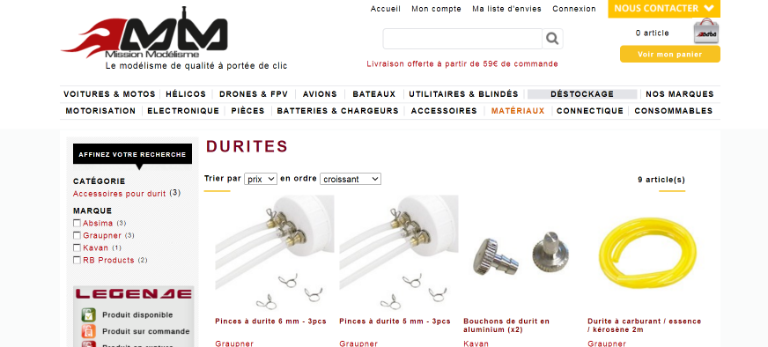

www.mission-modelisme.com/materiaux-rc/durites-rc.html
On commence par les pinces à durites et les durites en silicone .
B1
B1

C'est bien des silicones que j'ai utilisé en dernier. Mais j'avais pas de pinces, d'ailleurs je vais m'en procurer et les garder pour la prochaine fois. Ceci dit, la purge, ils auraient pu la faire un peu plus longue, je trouve qu'elle est inutilement bien trop courte...
