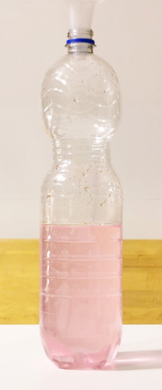

Voici ce que j'arrive à mettre et à récupérer une fois vidangé.
Je précise que j'ai préalablement fait chauffé le moteur une barre de plus que le milieu de la jauge et que de la fumée sortait de bocal de remplissage, donc l'eau est bien chaude.
J'ai manifestement raté quelque chose ...
