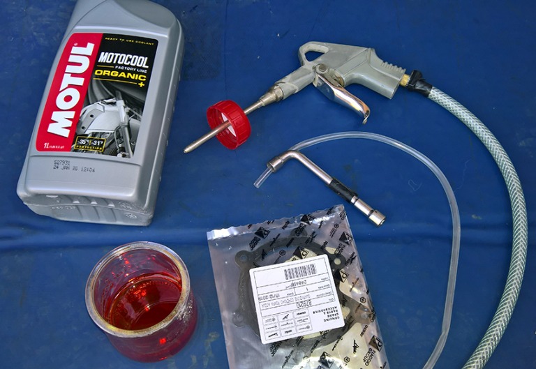

C'est désormais chose faite au frais ce matin, avec ce matériel.
J'avais un clé à pipe percée de 8 mm, qui m'a permis de mettre le tuyau dedans, sympa pour la purge du cylindre. J'ai utilisé un petit pot en verre avec un tuyau d'une trentaine de centimètre plongé dans un peu de liquide d''eau déminéralisée pendant les rinçages et ensuite pour le final dans du Motul Factory Line.
Pour pulser de l'air dans le vase d'expansion, afin de le vider pour la vidange du liquide qui était présent et puis pour les deux rinçage suivant, à l'eau déminéralisée, j'ai utilisé le bouchon d'un des bidons de Motul Factory Line... le pistolet entré en force dans un trou fait sur celui-ci, avantage il a un joint intérieur en faisant un peu pression, peu de déperdition d'air.
Je précise chauffe à la limite du déclenchement du ventilo chaque fois et ensuite dévissage des vis de la pompe (pas complètement pour chasser les liquides.
purge du cylindre à chaque fois, moteur tournant au ralenti. :)
Phase finale : Remplacement du joint de pompe et remplissage du LDR Motul et purge cylindre... moteur au ralenti.
Refroidissement du moteur une trentaine de minutes et ensuite contrôle du niveau LDR, ça n'a pas bougé.
Test routier et GROSSE frayeur !
Au bout d'un KM, le ventilateur déclenche et avant d'arrivée au 2e KM... je suis en zone rouge !!!!
retour at home... au ralenti, et la d'un seul coup l'aiguille de température passe à un peu moins de la moitié ;) Ouf ! plus de zone rouge...;Je poursuit mon roulage à allure modérée... Environ une dizaine de KM... Puis retour à la maison.
Refroidissement du moteur et contrôle final du niveau de LDR... Ajout pour parfaire le niveau et voilà... je suis avec du LDR Motocool Factory Line. :) J'ai mis quasiment 1,7 litre... Il me reste 400 Ml et j'ai constaté qu'un bidon avait 1,1 litre, au doseur. Donc j'en déduit que le circuit était totalement vidé de l'ancien LDR.
Temps total, sans me stresser, environ 3 heures, le plus long c'est le refroidissement partiel du moteur entre chaque phase et roulage compris.

28 Mai 2020 12:12 #231410 par mogwai
Réponse de mogwai sur le sujet Remplacement LDR par du Motocool Factory Line
Pour la purge ce n'est pas comme avec les freins pas de risque que les bulles remontent puisque ça coule en continu

28 Mai 2020 22:04 - 28 Mai 2020 22:05 #231420 par Claudio
Réponse de Claudio sur le sujet Remplacement LDR par du Motocool Factory Line
Bonne idée le coup du bouchon pour la souflette Filou31140 !! :20:

Et oui Claudio, c'est en forgeant que l'on devient forgeron... J'aime bien réfléchir avant de me lancer :)
Plusieurs avantages, dont celui de ne pas se brûler, si le liquide est un peu chaud (mon cas) et en plus en maintenant le bouchon plaqué... pas de retour d'air.
