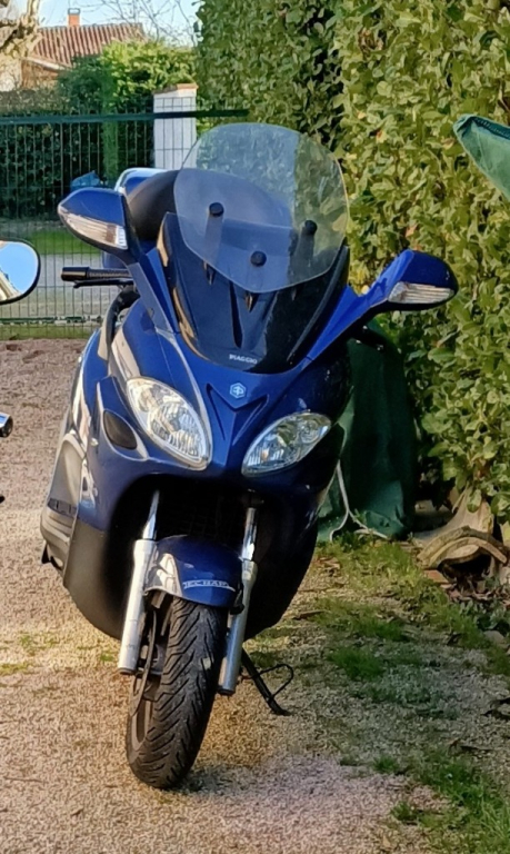

P.s : Echapp j'évite depuis qu'il m'ont refusé un entretien de mon Piaggio X9 evo... sous prétexte qu'il datait de 2004 et en 2019 ! (pourtant acheté chez eux et avec leurs stickers dessus) le voici :
Totalement stock.. j'aime bien entretenir mes véhicules...
