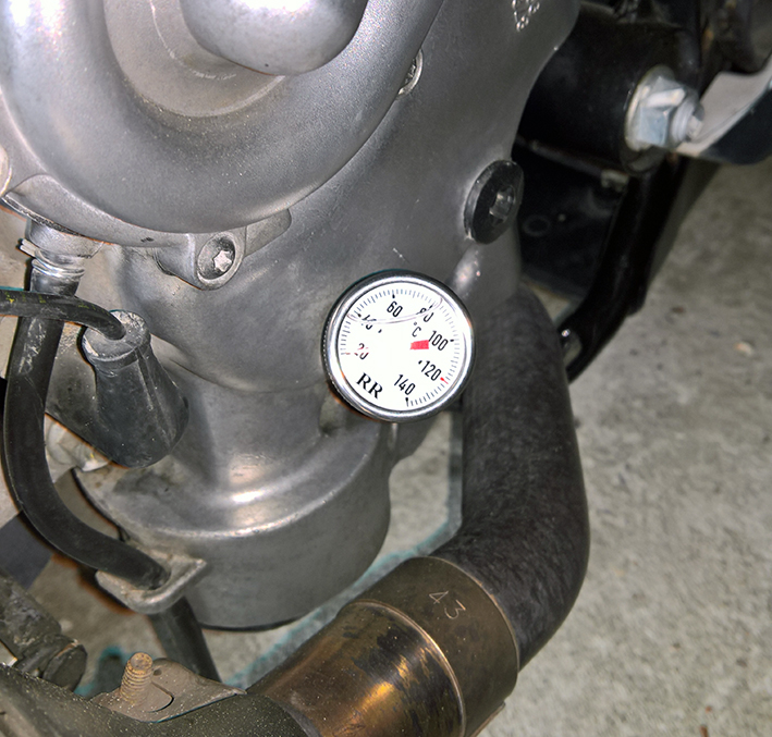

Sonde de contrôle température huile moteur a été créé par Filou31140
Voilà tout frais, je viens à peine de le recevoir et il est déjà en place. Je n'ai pas encore reçue la bande thermique titane... je pourrais voir la différence.. à condition de pouvoir rouler un peu !
Je vais conserver l'original dans la boîte à outil embarquée... au cas ou je me ferais voler le mano !

salut a tous .:) super ce manometre avec une indication tres utile ! , je suppose qu il faut le sortir pour voir le niveau d huile ?...il se visse ? :huh:

Bonjour, il reste à demeure, c'est l'objectif, il se visse.
Il est tout métal, il est préférable de ne pas le toucher à chaud. Le placer uniquement pour prendre la température de l'huile n'a pas trop de sens.
Je l'ai juste marqué pour avoir le niveau mini et maxi...

Enfin une petite sortie pour tester la température d'huile avec le mano.
Huile d'origine actuellement, pas de bande thermique (par reçue), transmission stock, boite à air modifiée, température de l'air 15° et 20 km allez/retour en urbain essentiellement.
Température de l'huite au mano au retour : 90°
Voilà c'est bref et certainement insuffisant comme test, mais c'est déjà mieux que rien.
