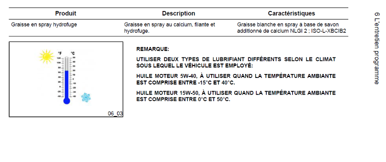

pour la bougie j'ai des CR7EKB, si je me réfère à la dernière facture de l'ancien proprio. Par contre je suis surpris par la Préco. de Piaggio, l'Italie que je connais bien, est un pays plutôt chaud l'été... pourtant le manuel fait état de 5w40 ?

Réponse de PP3 31 sur le sujet Mano de contrôle température huile moteur
Bonsoir Filou31140,
Il y a Piaggio et nous, si tu te préfères les conseils de préconisation de Piaggio, il y a aucun problème. Nous te donnons que nôtre point de vue et notre expérience, 2 casses moteurs pour B1 et 1 pour moi. Beaucoup de nos modifications sont maintenant sur les nouveaux modèles depuis 2017 et 2018,
Des boites à air plus grosse, des huiles en fonction de la température, des produits de meilleure qualité voilà les préconisation sur les carnets d'entretien depuis 2018 et ceci sous garantie. Après tu fais comme tu veux.
Sur mon carnet Piaggio du HPE
