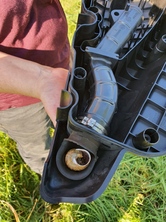

enfin, moi j'avais une perte de puissance depuis plusieurs mois avec mon 500HPE, il a passé deux visites de contrôle chez le concessionnaire et rien juste un taux de non brulé important en fin de semaine dernière et à la vue des débats sur l'optimisation de la B.A j'ai décidé de la démonter et là surprise!!!! j'ai trouvé la cause improbable de mon problème. je vous poste deux photos de la chose.

Pas étonnant que tu aille à une allure d'escargot
avec ta boîte à air modifié....

sérieux ?? c'est du vrai ?? ben dis donc

oui, il n'y a aucun trucage, je réfléchis à la mise en place d'une grille de protection. je ferai un post d'information sur ce problème une fois terminé.
pour le concessionnaire, je préfère taire son nom, je vais lui signaler le problème. pour info même moi je ne l'ai pas vu du premier coup. c'est lorsque j'ai déboité le tube souple que cette manip a débloqué la coquille du fond du tube. donc pas évidant a trouver. c'est pour cela que je le signal par ce poste.

Perso, au démontage de la boîte à air je passe systématiquement un écouvillon... pour nettoyer l'intérieur
cela évite ce type de déconvenue...
Je te l'accorde, ce qui t'arrive n'est pas courant et il faut penser à regarder là !

Tu n'es pas le premier avec un escargot dans la boîte à air.
