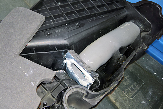

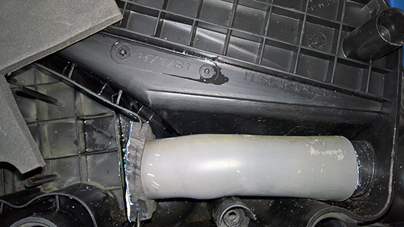

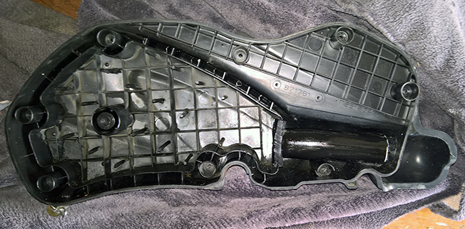

Poursuite du confinement et donc poursuite des modifications.
C'est au tour de la boîte à air se subir mon intervention et sans masque !
J'ai utilisé une chute de tuyau sanitaire de 32mm ext. et donc 28 mm intérieur.
mise à forme au décapeur thermique et emboitage sur le support d'origine. Etanchéité avec de la mousse dense noire (voir la photo).
j'ai découpé, à une taille inférieure au tube pour passage en force et j'ai légèrement fendu la mousse pour l'intégrer dans le support, comme le dispositif de Piaggio.
Ajout d'un peu de silicone pour l'emboitage et d'autre part pour l'étanchéité de la mousse dense.
Avantage, j'ai conservé le système de Piaggio et je peux revenir en arrière quand je le veux... Je n'aurais qu'à démonter le mien.
Voilà ce que cela donne avec une petite touche de peinture, pour le rendre presque invisible...
Enfin montage de la Mousse Red Sponge de Malossi huilé
J'ai gagné presque un centimètre de débit d'air, ça devrait le faire :)

Vraiment nickel la transformation.. Ça fait pro. Cela donne quoi en action ?

Beau travail et le plug and play pour revenir à l'origine j'ai fais la même chose

Pour te dire le plus ou le moins, ce n'est pas le bon moment avec le confinement, juste fais 5 km pour me rendre à la poste... fermée d'ailleurs... Pas de quoi en tirer un résultat, mais en tout cas pas de différence flagrante !
Oui j'ai vue la nouvelle boîte à air ! ... Piaggio ne la fournie pas aux accessoiriste ! Dommage
