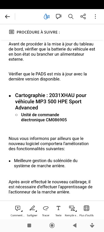

J'ai envoyé le VIN dans un message privé, bien que le mien n'utilise pas l'ordinateur mp11, mais le RIU2 (numéro de pièce CM086905)Donne moi ton numéro de châssis Complet par message privé.
Certains MP3( zaptd1204 et zaptd1102) doivent recevoir une mise à jour de centrale mp11 qui corrige des problèmes de marche arrière

Piaggio étant ''proprietaire'' de ses programmes (software)
Tout ce qui est mise a jour propre aux Calculateurs ne peux pas se faire avec un fournisseur autre
(Texa navigator txt, txb . Etc..... Pour exemple)
Il faut donc passer par le pads

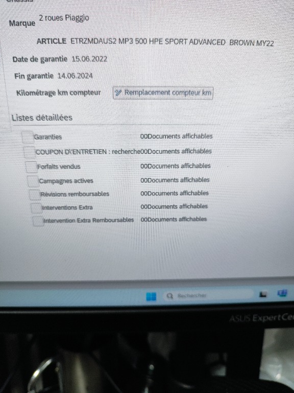

Si au moins tu avais accès au numéro de cartographie. Regarde la pièce jointe
