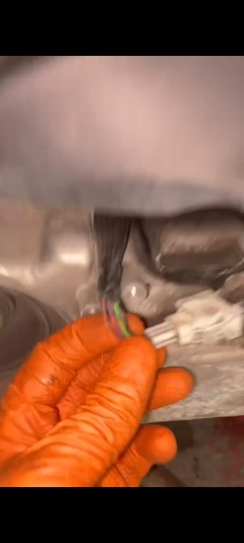

I hope your wires are not blocked behind the transmission housing tab
Bonjour, pourriez-vous m'expliquer ce que vous entendez par DTC ? Existe-t-il un moyen de le forcer, puisque comme indiqué précédemment, le processus d'étalonnage du potentiomètre ne peut pas se terminer :(
Des câbles coincés ? Si tel était le cas, ils ne devraient pas continuer, n'est-ce pas ? J'ai fait les mesures fil par fil du solénoïde à l'ordinateur et elles semblent toutes bien

Le solénoïde est totalement neuf, donc je pense que le problème ne doit pas être de votre côté, ensuite le connecteur qui se connecte au solénoïde nous avons testé la continuité vers l'ordinateur dans les 5 câbles (la broche n°5 n'est pas connectée), le connecteur s'ajuste bien et ferme, des idées ou des tests que je peux faire pour m'assurer que tout va bien ?
