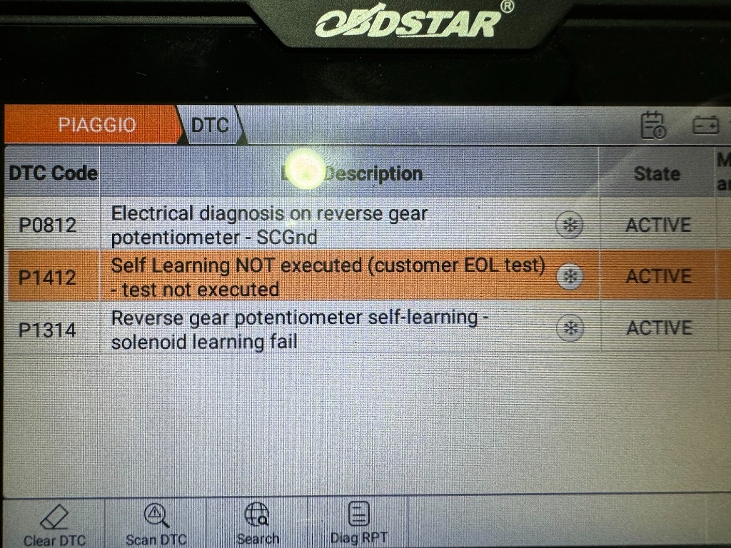

J'ai un MP3 500HPE 2021 à revers venant du marché américain, ce qui en fait un Frankenstein dans les moments où les choses se mélangent. Après avoir démonté le moteur pour d'autres raisons, la marche arrière a cessé de fonctionner, lors de l'activation de l'interrupteur D/R le bip ne retentit pas et ne fonctionne pas, mais le voyant ARL s'allume. J'ai pu tester tous les composants et câbles, de chacun des relais à l'ordinateur et ils ont tous une continuité, les relais marron qui sont d'un côté du siège et les noirs à l'avant (c'est là que le Frankenstein commence, puisque sur le côté droit il y en a 3 et non 2, je les ai quand même enlevés et en ai mis un nouveau un à un sans résultat).
En activant les relais à la main, je peux faire fonctionner le solénoïde ainsi que le moteur.
J'ai entre les mains un outil de diagnostic OBDSTAR qui m'affiche 3 erreurs (image ci-jointe), c'est pourquoi j'ai pensé que cela pouvait être le potentiomètre du solénoïde, je l'ai apporté, mis en place et le problème reste le même. Même avec OBDSAR, il y a une fonction d'étalonnage du potentiomètre, lorsque vous l'exécutez, il fait tout, allume le moteur inverse, active le solénoïde, etc. mais une fois terminé, il indique qu'il y a eu un problème dans l'étalonnage et c'est tout.
Dans mon pays, je n'ai pas d'atelier Piaggio pouvant disposer d'un PADS, donc cela me limite quelque peu.
Si quelqu'un a des idées ou pense à quelque chose que je peux examiner, je l'apprécierais.
Je joins la photo du résultat du diagnostic:
 [attachment=29825]

15 Juil 2024 07:18 #242022 par ybro
Réponse de ybro sur le sujet Problème marche arrière
Salut effectivement
L'auto apprentissage n'est pas terminé pour le calculateur (DTC)
J'espère que tes fils ne sont pas bloqué derrière la patte du carter de transmission
15 Juil 2024 16:09 #242026 par Waszkiewicz
Réponse de Waszkiewicz sur le sujet Problème marche arrière
ybro post=242022 userid=2035Hi, indeed
the self-learning is not finished for the calculator (DTC)
I hope your wires are not blocked behind the transmission housing tab
Bonjour, pourriez-vous m'expliquer ce que vous entendez par DTC ? Existe-t-il un moyen de le forcer, puisque comme indiqué précédemment, le processus d'étalonnage du potentiomètre ne peut pas se terminer :(
Des câbles coincés ? Si tel était le cas, ils ne devraient pas continuer, n'est-ce pas ? J'ai fait les mesures fil par fil du solénoïde à l'ordinateur et elles semblent toutes bien

15 Juil 2024 20:43 #242031 par ybro
DTC= diagnostic trouble code

15 Juil 2024 23:55 #242034 par Waszkiewicz
ybro post=242031 userid=2035DTC= diagnostic trouble code
Many times the problem is here.
Maintenant je comprends, merci.
Le solénoïde est totalement neuf, donc je pense que le problème ne doit pas être de votre côté, ensuite le connecteur qui se connecte au solénoïde nous avons testé la continuité vers l'ordinateur dans les 5 câbles (la broche n°5 n'est pas connectée), le connecteur s'ajuste bien et ferme, des idées ou des tests que je peux faire pour m'assurer que tout va bien ?
