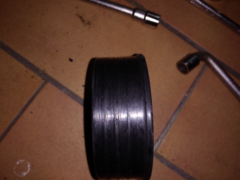

Salut !
La courroie Polini use beaucoup moins le carter.
Ok pour les galets comme PP3 31.
Attention avec les cales .

Salut !
Pour le moment fait un essai en 100% stock, sans la cale ,tu peux mettre une courroie Polini sans soucis c'est mieux pour la carter.
A 200 km tu démontes et tu regardes si c'est bon tu changes les galets. etc... etc>...

Salut !
Ce que j'ai fait valable dans mon cas uniquement !
Conseil de l'ingénieur en chef Hybro
J'ai tout remis d'origine 100% stock ,pas cloche Malossi ou cales etc...mêmes les bougies, filtre a air.
J'ai remplacé le jointspy d’embrayage.
Sur mon initiative j'ai vidangé l'huile de transmission par de l'huile Kernite .(Ne pas utiliser sur des MP3 neufs)
Maintenant plus de soucis.
Les ingénieurs de chez Piaggio savent ce qu'ils font ,ils proposent une configuration équilibrée.
Même une cale mal situé peut causer des soucis.
J'ai même mis un échappement HPE 2019 et j'ai dus remettre les bougies CR7EK e j'ai, écouté les conseils d'un pro (Hybro) a la lettre.
Voila mon histoire .

je penses que tu as raison, je vais enlever les cales, remplacer le rouleau et la courroie et vérifier l'ensemble après 200/400 km et si c'est bon je reste comme ça.

Écoute j'invente rien, j'ai juste écouté les conseils de Hybro qui lui est un des meilleurs techniciens que je connaisse.
Tu remets tout en stock ,tu vois et éventuellement lorsque tout est bon des galets Pulley
Réponse de foufinou66 sur le sujet Transmission sur MP3 500 HPE 2018->
patruf32 écrit: je penses que tu as raison, je vais enlever les cales, remplacer le rouleau et la courroie et vérifier l'ensemble après 200/400 km et si c'est bon je reste comme ça.
