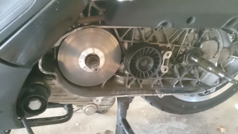

Si tu as exactement la même configuration que moi et une trentaine de membres en HPE avec les galets Tech Pulley de 18 grs (ils ne sont pas présent dans ta signature d'où mon interrogation). Je roule depuis presque 16 mois et j'ai fait 10.000 kms, l'ensemble est nickel, le montage peut-être. Après un 1er serrage du vario et la rotation d'environ 4 tours à la main, pas simple sur le HPE avec la compression de 11.6, à 2 sans Pb; Serrage de l'écrou du HPE à 180 (Info du Chef Mécano de ma concess, les 170 max ne sont pas suffisant pour HPE, et 100 pour l'embrayage.
En remettant l'ensemble stock, les broutements, les claquements reviendront, les vibrations aussi, et je ne parle pas de la mollesse du HPE, sans solution.
Ybro proposera de mettre des 19.4 grs, le moteur montera à 8.000 tr et .........
Après, je n'ai rien contre l'avis d'Ybro, j'ai juste en travers un moteur cassé avec les préconisations de Piaggio , de mon Concess, donc Ybro (mon avis)
Voici une photo, lors de mon dernier dépoussiérage et le remplacement de la courroie Polini (10.000), il y a 1 mois. L'usinage en bas à l'arrière et en haut sont le reliquat de l'utilisation de la courroie 500 sur HPE, les traces resteront à vie. Mais le reste est nickel.

Voici une photo, lors de mon dernier dépoussiérage, il y a 1 mois.
Salut !
Mon but n'est pas de te contredire PP3 31 ,c'est juste que pour trouver le probleme, il vaut mieux partir d'une base 100% stock.
Après si le probleme persiste on peut dire qu'il y a un autre soucis.
Seulement après avoir résolu le ou les problemes, il peut envisager de remplacer les galets etc....
Sinon il y a la solution du mécano et encore faut t il trouver un mécano compétant dans les MP3.

il y a 5 ans 3 semaines - il y a 5 ans 3 semaines #233075 par PP3 31
Salut,
Oui, je comprends, tu as eu un Pb isolé foufinou66 et incompréhensible, mais là, il s'agit d'une modification sur les HPE, la transmission est encore différente.
Mais 20 ou 30 membres tournent avec cette configuration basique en Vario stock et Vario Malossi des personnes sont même à 25.000 kms, et 0 Pb.
Je cherche juste à essayer de comprendre, car la conf. est relativement basique, des galets et des cales.
La taille des rondelles d'ajustement sont-elles les bonnes, dimension de B1, elles sont bien entre le canon et la rondelle interne d'origine et les 2 à l'extérieur d'origine, tu n'as pas inversé les internes des externes.
