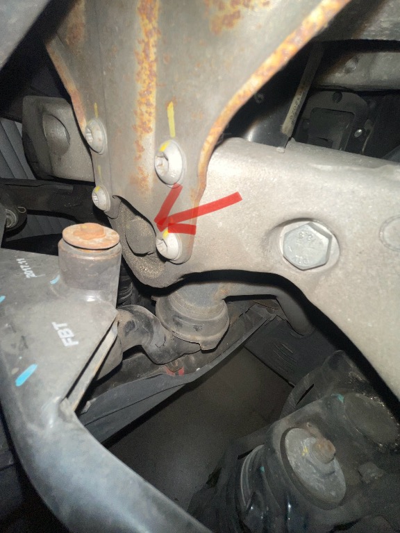

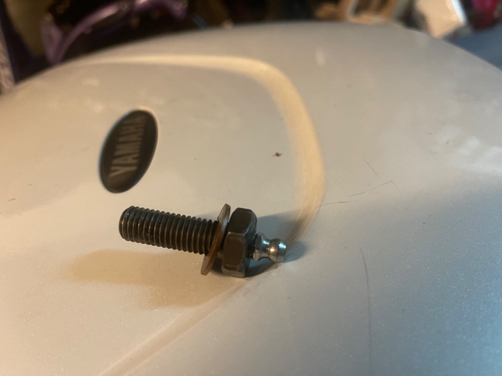

Colonne en place, tu dois avoir 2 à 3 m/m de jeu, même si tu touches la colonne c'est pas grave.
Tu commences avec 1 forêt de 2.5m/m et ensuite pour du M6 tu finis avec 1 foret de 5,5m/m.

Bien merci pour tout ces détails techniques
et tu me prendrais combien pour faire les 2 graisseurs ?

Salut Nuggets j'ai essayé par deux fois impossible c'est bouché, vraiment dommage, pourquoi ne l'ont il pas fait aussi , c'est stupide !
