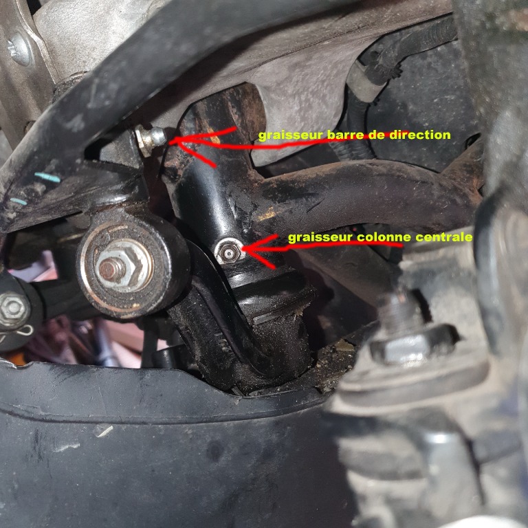

09 Juil 2024 23:02 #242005 par ray29
Réponse de ray29 sur le sujet Graissage de colonne de direction centrale MP3
Bonsoir
P'tite photo des graisseurs que j'ai mis sur la colonne centrale et le roulement à aiguille de la barre de direction.
Les utilisateur(s) suivant ont remercié: Nuggets Fr93
10 Juil 2024 07:41 #242006 par MP3LEFAOU
Réponse de MP3LEFAOU sur le sujet Graissage de colonne de direction centrale MP3
Grand bravo, super travail !
il faut percer sans mettre de copeaux derrière, ça ne doit pas être évident
puis jeu de tarauds.
Si tu es du Finistère je veux bien cette modif !
10 Juil 2024 11:58 #242007 par ray29
Pour le perçage pas de problème le copeau viendra automatiquement sur l'extérieur, par contre pour le taraudage il faut prendre un tareau machine ainsi tes copeaux viendront sur l'extérieur.
 Il faut mettre du M6 maxi pour le graisseur "lub"
10 Juil 2024 14:52 #242008 par MP3LEFAOU
Ok merci des tuyaux mais c'est chaud à faire , faut percer un peu et doucement sans percer la colonne ...
l'avais-tu fait colonne descendue ?
10 Juil 2024 15:29 #242009 par ray29
Colonne en place, tu dois avoir 2 à 3 m/m de jeu, même si tu touches la colonne c'est pas grave.
Tu commences avec 1 forêt de 2.5m/m et ensuite pour du M6 tu finis avec 1 foret de 5,5m/m.
10 Juil 2024 16:24 #242010 par MP3LEFAOU
Bien merci pour tout ces détails techniques
