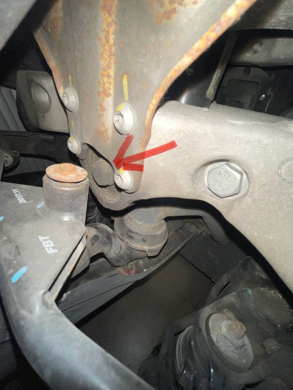

Salut les gars les filles, voilà j’aimerais avoir un renseignement à savoir s’il faut graisser la colonne de direction centrale avec les écrous adaptées. Je mets une photo parce que j’ai beau chercher je ne vois rien là-dessus et j’ai eu un doute lorsque j’ai vu une vidéo sur YouTube. Merci d’avance pour toutes vos réponses. À plus.

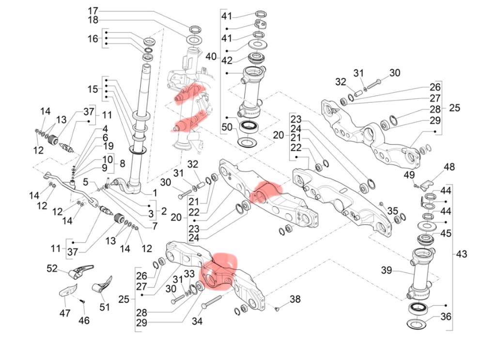

Pas très clair sur ta photo pour la localisation,
Ci-joint une photo, il ne faut pas oublier aussi le roulement à aiguille de la bielle de direction. L'ensemble tous les 20.000 ou 2 ans.

Bonjour, merci de ta réponse rapide. Alors pour les côtés des balanciers fourches je le fais déjà une fois par an mais si tu regardes au centre du balancier fourche bas il y a un écrou. au milieu et ma question, c’est est-ce qu’on doit graisser là aussi ?

Je te montre de quoi je parle avec ce plan.

Jamais fait sur mes MP3, hormis le roulement à aiguille que je ne trouve pas sur les vues éclatées.

J'ai deja essayé de monter ma vis graisseur sur ce point du milieu mais impossible de pousser la graisse avec la pompe !
quelqu'un peut confirmer que le graissage sur ce 3 eme point est impossible ?

J'ai mis un graisseur sur la colonne centrale et pas de problème, la graisse rentre bien, il ne faut pas l'enfoncer de trop pour qu'il ne vienne pas en appui sur l'axe.

Salut Rey29 effectivement c’est super ce que t’as fait, mais perso je m’y aventure pas du coup je reste sur ma question première est-ce que je peux avec le boulon graisseur graisser la colonne en remplaçant l’écrou qui est sur la Photo en te remerciant d’avance de ta réponse, merci À+

Salut Nuggets j'ai essayé par deux fois impossible c'est bouché, vraiment dommage, pourquoi ne l'ont il pas fait aussi , c'est stupide !
