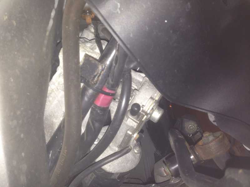

Voilà donc la fameuse vis que le mécano a trifouiller en même temps que le bouton pour bloquer les roues
(il m'a dit que cela faisait un raz).
La vis est cachée derrière le petit bouchon noir et il faut un tournevis long et plat.
Cette vis est forcément devant le scoot côté droit.
Voilà j'espère avoir aidée certain d'entre vous.

Réglage du potentiomètre d'inclinaison, curieux qu'il ait bougé au point d'empêcher l'enclenchement du RL ?
Il a pas refixé ou resserré autre chose ?

Non, il a juste tripoter la vis et le bouton du RL. Il m'a dis que c'a arrivait de temps en temps que cette fameuse vis allait en butée

D'autant plus bizarre que j'ai déjà enclenché le RL avec le scoot penché à au moins 30° :huh:
Réponse de Papou sur le sujet Problème de roll lock
Fab0568 écrit: Réglage du potentiomètre d'inclinaison, curieux qu'il ait bougé au point d'empêcher l'enclenchement du RL ?
