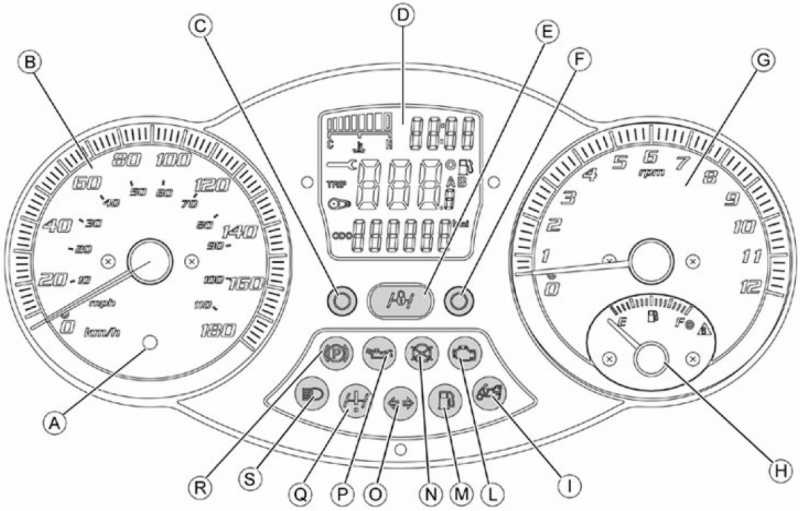

Bonjour, j'ai un petit soucis avec mon MP3. Tout d'abord j'avais le capteur de selle qui était défaillant ( fil coupée sous la selle) donc le Scott ne me reconnaissais pas quand j'étais dessus. Une fois réparer se problème tout allait bien pendant 3 jours. A présent le roll lock ne se verrouille plus. Quand je suis à l'arrêt et que je veux verrouiller ma fourche, j'active le bouton prévus à cet effet et la j'ai le voyant (Q) qui reste constamment allumé et un BIP long et le roll lock qui ne se verrouille pas. Je voudrais savoir si vous avez une solution à mon problème. Merci beaucoup. Q = voyant de panne du système de blocage des suspension avant.
