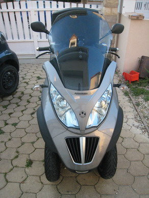

Donc si cela peut aider j'ai pris quelques photos :
D'abord on vire l'insigne PIAGGIO délicatement avec un petit tournevis sans rayer la carrosserie, c'est mieux...
ensuite on devisse la vis qui est juste en dessous, et on retire le morceau de carrosserie qui a une forme de Y.

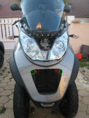

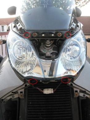

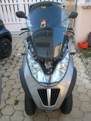

Puis on retire les ailettes avant (2 vis à retirer (Ronds rouge) avec la petite clé à étoile (dite philips je crois, fournie dans la boite à outils.)
cela permet d'atteindre 2 autres vis à retirer (rond vert)

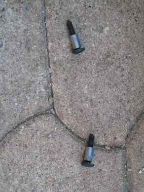

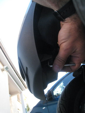

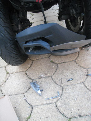

Puis toute à fait dessous, on retire 2 vis avec la grosse clé à étoile
Cela fera tomber ces Vis avec l'entretoise

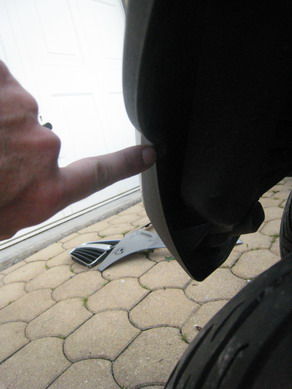

Il restera à retirer de chaque côté ces vis là que je montre avec mon doigt...
Pour atteindre la veilleuse du bas, il faudra alors dévisser par 2 vis le bloc gris
Puis pour retirer le bloc optique, il y a 4 vis (ronds rouge) à retirer.
et le bloc optique doit sortir tout seul

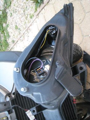

On le retourne et on voit cela de chaque côté
Il faut retirer le cache comme ceci
et on atteint l'optique par l'arriere
Y a plus que changer les leds et les ampoules de phares.
Attention les leds ont un sens. Les mettre dans le mauvais sens n'abime rien, mais cela ne marche pas

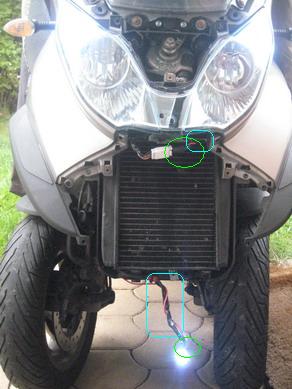

Ensuite l'astuce consiste effectivement à tirer un fil depuis la veilleuse du bas
Sur la photo suivante on voit les connections haut et bas (rond vert) avec mon fil rouge (rond rectangle bleu)... Bon faut pas être daltonien
Et en fait je n'ai coupé aucun fil... Sur le connecteur blanc du haut, il y a un emplacement libre sur la droite, c'est là qu'on branche son fil, attention a le dénuder suffisament sur une bonne longeur (trop court le contact ne se fera pas), puis j'ai mis un bout de chaterton. Et en bas, il faut se brancher sur le fil noir et jaune : on peut retirer la cosse, passer le fil dans la fiche et replacer la cosse (avec le fil sur la fiche, cela tient bien.

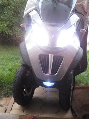

Et puis on vérifie que tout marche bien avant de tout remonter et ça donne cela :

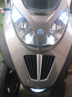

Et cerise sur le gâteau, comme j'ai fait tuto permettant d'allumer en même temps feux de croisement et feux de route , ça donne ceci :
