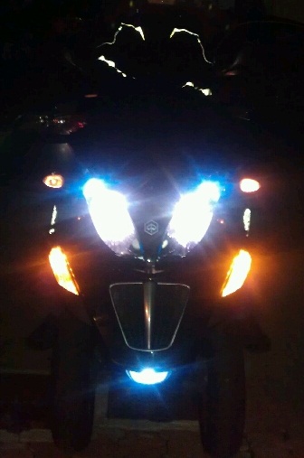

Et bin voila, j'ai fait la modif ce WE comme prévue. En bonus, j'ai aussi installé des clignotants complémentaires dans les gardes boues avant (comme ceux existant de base sur le 125) et mis en services ceux des optiques arrières. J'ai bien dit en supplément et non en remplacement (mon objectif étant d'être mieux vu lors des remonté de file ou je circule en warning).
Voici le rendu en mode nocturne :

J'ai eu tellement de galère hier (merci au cons qui sont rarement aussi appliqué que nous dans les démontage/remontage :mur: ), que je n'ai pas fait de photo. Mais cela est tres simple, voici comment j'ai pratiqué :
Matos nécessaire :
  • un petit cruciforme
  • fer a souder + etain
  • 1m de cable (type lampe de salon) double brin 0,75
  • 2 cosses Faston
  • 2 attaches plastique colson
  • les clignotants de gardes boues (pieces piaggio)
  • 2 ampoules type PY21W orange (ou equivalent selon mon post précédent)
  • chatterton
L'opération chirurgicale de la bète:)
  • J'ai démonté les cache clignotants des gardes boues (2 vis en dessous) et monté les clignotants à la place
  • J'ai déclipsé les clignotants extérieur avant et ouvert de ceux-ci
  • J'ai fait passé un cable gainé (double 0,75 souple) dans l'axe métal qui traverse le carénage (il m'a juste fallu retaillé légèrement la gaine des cables actuels
  • J'ai soudé sur les cosses des clignotants extérieures mon nouveau cable et isolé avec un peu de chatterton
  • J'ai ensuite mis des cosses Faston (de mémoire en 2.8 ) et re chatterton
  • Une petit attache plastique colson
et voila, rien a démonter ou presque
Astuce de reclipsage des clignotants extérieurs : il suffit de tartiner l'entrée avec un peu de graisse :)
